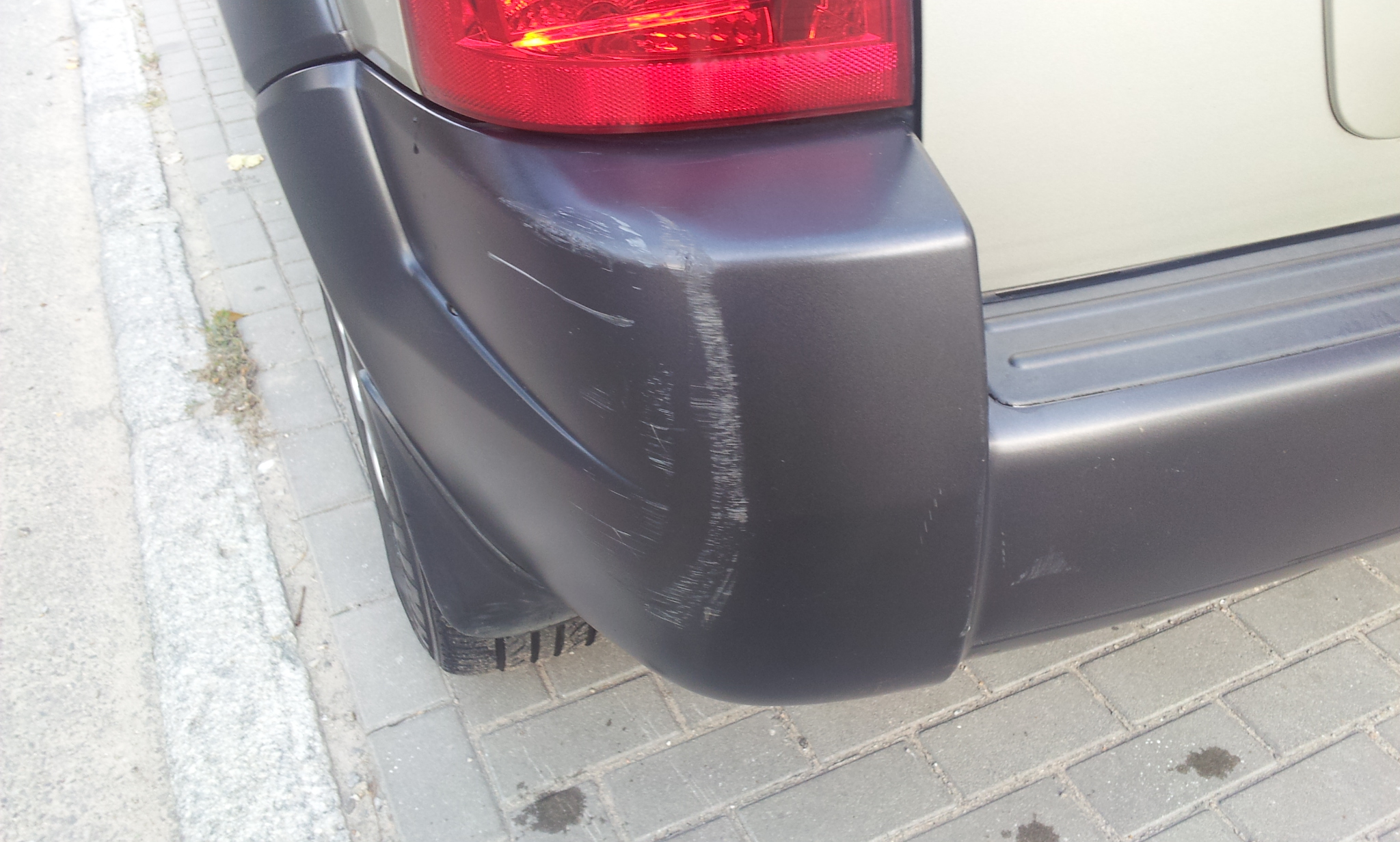

Хочется самостоятельно мелкие царапки загладить. Может есть гуталин какой такие царапки сделать менее выидимыми? Просто эстетически не нравится-хочется убрать насколько это возможно.

там структура , полировка не поможет

стикер бомбинг

Вариант конечно, но на любителя.
Мое мнение (могу ошибаться) - создать мелкой наждачкой однообразный рельеф, а потом красить все.
Я, к примеру, никогда не понимал таких бамперов, в чем их преимущество?
А вообще, перед зимой лучше забить и дождаться весны.

Полировка эффекта должного не даст, точнее сгладит царапины и они не так будут бросаться в глаза, но полностью убрать царапины не получится, точнее можно убрать но полированное место будет бросаться в глаза, а именно будет блестеть как у кота сам знаешь что. После этого можно обработать весь бампер ну к примеру черным доктор вакс, который даст матовый эффект и полированное место не будет бросаться в глаза, но правда после пару моек все станет видно.

Я когда-то пробовал подобное (не бампер) полировать дремелем, войлочная насадка + полировочная паста. В итоге, как отписались выше: царапины остаются, просто они становятся черными, а не белыми, но вся полированная область начинает сверкать как зеркало, на которой царапины сильно заметны. Я тогда из положения вышел полной полировкой детали, но с бампером такое не проканает. Можно попробовать какой-то химией пройтись, чтобы убрать вот эту белизну, заполировать не выйдет.

Есть средства для чернения резины и пластика. Они, конечно, не уберут царапин, но сделают их менее заметными. Только берите матовые.
