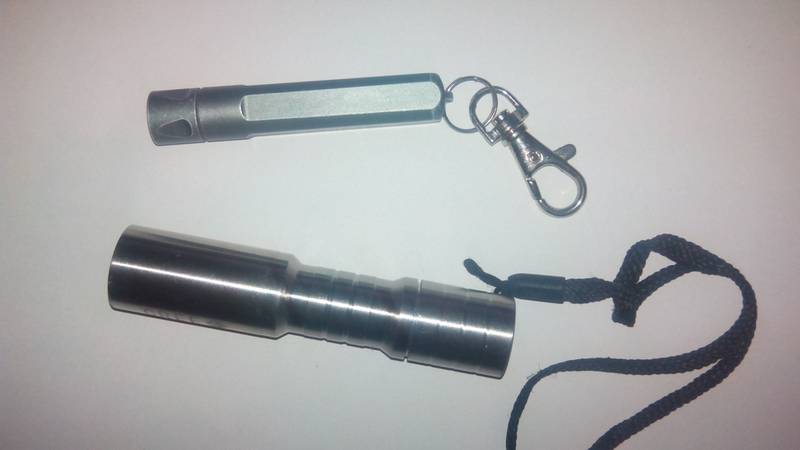

Вот есть такие два фонарика. Оба через какое-то время накрылись. Их уже все или можно что-то сделать?

возьми мультиметр с прозвонкой и прозвони светодиод.
при определенном положении щупов на контактах - рабочий светик должен слегка засветиццо.
Если засветиццо - знач дело не в светике.
далее - драйвер. Если он лег - то не проблема купить. При максимальном токе до 1А - можно брать любой. Выше - надо смотреть что за светик. Вышли фото - попробую определить.
ну и третье - это боторейка. Я как бы надеюсь, что ты ее первым делом проверил. Если нет - то я встречал трастфаеры серые с защитой, которые сдохли очень быстро, а при снятии кожушка с надписями - по корпусу железному шла ржавчина
вобщем - мертвее трупов были

названия тушек или фото давай.

вобщем, распотроши и выкладывай фото. попробуем чего посоветовать

502-й мог помереть из-за перегрева. а еще - из-за плохого пропая пружины(было раз такое, фонарь жил своей жизнью).
внутренности остальных не видел, так что сложно предполагать.
а боторейка точно нормальная?
попробуй найти на мультиметре режим прозвонки. Выглядит как треугольник слева направо на вершине которого палка. обычно он по другую сторону от положения "выкл".
замыкаешь щупы, и мультик должен пищать. (если он имеет режим прозвонки.).
Вобщем, если есть этот режим, то доберись до светодиодов и попробуй прозвонить.
если светодиоды будут присвечивать (полярность пробуй и так и эдак - всего 2 варианта) - то надо кидай фото, попробуем определить тип и найти под них драйвер.
