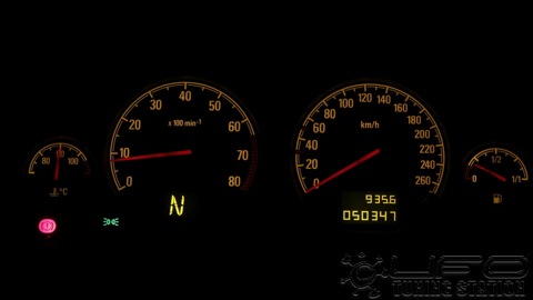

Интересно в Киеве кто-нибудь занимается чем-то подобным?
http://www.drive2.ru/cars/opel/vectra/vectra_c/quest/journal/229249/
Интересно в Киеве кто-нибудь занимается чем-то подобным.http://www

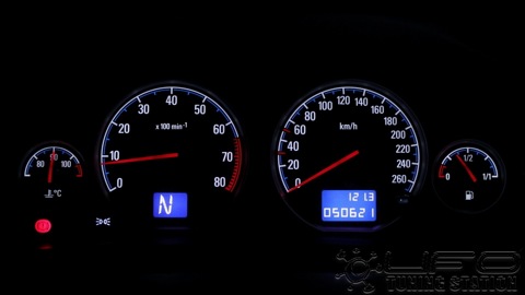

Стало
Стало

В зависимости от машины, но в основном элементарно. Я например знакомым и друзьям делал где стоят светодиоды в приборке просто перепаиваются.

Кстати если приборку сам снимешь, то перепаять будет стоить копейки.

Я в принципе это могу сделать, но с незнакомым человеком боюсь связываться :-) Стремно просто делать абсолютно в чужой машине. Именно стремно все снимать. На снятом перепаять это все не вопрос.
Я так понял ты на опель хочешь?
С опелей я менял подсветку только на Astra H.
А вообще есть же какой то опель клуб, обычно в каждом клубе есть человек который таким занимается.
В логане даже делал RGB подсветку, но там я все знаю. На своей тренировался .

У себя в амулете снял приборку, разобрал, там все просто (самое сложное это было снять стрелки - они просто насажены на оськи. Для того чтобы их снять поддевал сразу 2-мя отвертками с двух сторон, а когда ставил обратно важно не не задавить сильно глубоко, будет клинить). Добрался до платы, там диодики-кристалы, поехал на кардачи и купил необходимое количество. собрал в обратном порядке, главное полярность не перепутать

Не на всех машинах это возможно. Очень часто применяются светофильтры, а их поменять просто не на что.
