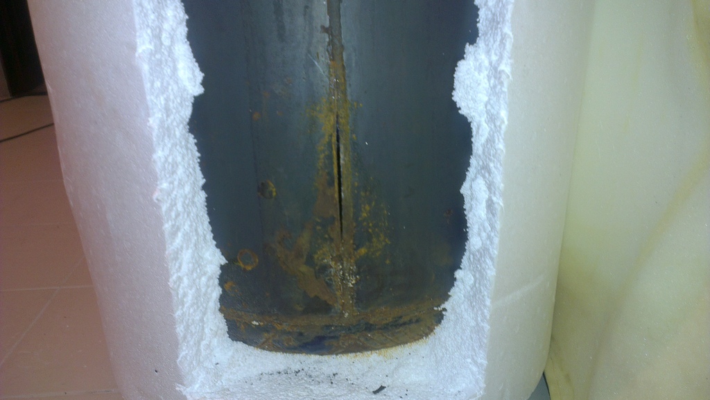

Хотел бы еще услышать идеи, которые можно реализовать в ванной комнате относительно минимизации последствий потекшего бойлера (соединения запорной арматуры, прокладки, сквозная коррозия бака, слабое место сварного шва бака). Не очень хочется отсутствуя дома затопить несколько квартир вниз по стояку... из-за брака:
