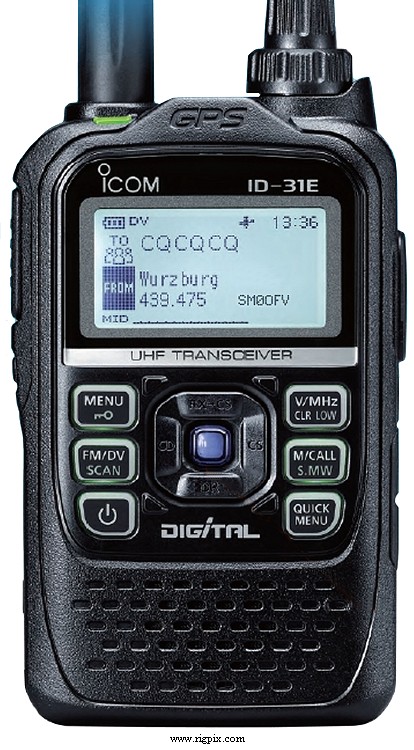

Icom ID-31E UHF D-STAR Digital Transceiver
      11 октября 2013 в 22:55 Гілками Прикріплені файли (0 завантажити)
Технические характеристики радиостанции ICOM ID-31E
Общие
Диапазон частот 430–440 МГц
Количество каналов 1252 каналов (в том числе 500 обычных каналов, 700 каналов D-STAR, 50 каналов границ сканирования и 2 вызывных канала)
Тип излучения F2D, F3E, F7W
Вид модуляции DV, FM, FM-N
Стабильность частоты ± 2.5 ppm (-20 ° C до +60 ° C)
Шаг настройки (кГц) 5/6.25/10/12.5/15/20/25/30/50/100/125/200 кГц
Питание
7,4 В постоянного тока (BP-271)
Диапазон рабочих температур -20 ° C до +60 ° C
Габариты 58 * 95 * 25,4 мм
Вес 140г
Передатчик
Выходная мощность Высокая 5 Ватт.
Средний 2.5 Ватт.
Малая 0.5 Ватт.
Низкая 0.1 Ватт.
Внеполосное излучение
Менее чем 60 дБ при высокой и средней мощности
Менее чем 13 дБ при малой и назкой мощности
Максимальное отклонение частоты ± 5.0/2.5 кГц (FM Широкий /Узкий)
Приемник
Промежуточные частоты 46.35 МГц, 450 кГц (1, 2)
Чувствительность DV (на уровне 1% BER, 4.8 ibps) Менее 0.28 мкВ
FM (при 12 дБ SINAD, 35 кГц DEV) Менее 0.18 мкВ
FM-N (при 12 дБ SINAD, 1.75 кГц DEV) Менее 0.18 мкВ
Селективность DV Более 50 дБ
FM Более 55 дБ
FM-N Более 50 дБ
Подавление внеполосного излучения и побочных каналов Более 60 дб
Icom с гордостью объявляет о дебюте новой 5-ти ваттной UHF цифровой радиостанции, ID-31Е. ID-31E имеет привлекательный внешний вид, новый пользовательский интерфейс, тонкий, компактный корпус соответствует стандарту влагозащищенности IPX7.
Имеет встроенный приемник GPS, а так же слот для подключения карты микро-SD, которая может быть использована для хранения GPS лога, голосовой памяти и содержимого ячеек памяти.
Радиостанция имеет большой матричный дисплей, клавиатуру, с кнопкой-джойстиком, для быстрой работы с меню. Доступ к функциям D-STAR реализован, как никогда просто.
Основные особенности:
Глубина корпуса - 25,4 мм;
Соответствие стандарту влагозащищенности IPX7;
Встроенный GPS приемник, с отображением текущего местоположения и высоты;
GPS функция сохранения точек передвижения;
Слот для карт памяти Micro SD, для записи голосовых сообщений, GPS трекера и др. (Карта Micro SD не входит в комплект поставки ID-31E);
Большой матричный дисплей и клавиатура c джойстиком;
1252 каналов памяти, в том числе 500 постоянных, 700 каналов D-STAR, 50 каналов для краев частот сканирования и 2 вызывных канала;
Программное обеспечение для клонирования настроек, CS-31 поставляется в комплекте с ID-31;
Легкий и компактный корпус - 58?95?25,4 мм и вес 225г. с аккумулятором и антенной;
5 Ватт выходной мощности;
Соответствие стандарту IPX7
ID-31E обеспечивает превосходную водонепроницаемость, соответствующую стандарту защиты IPX7 (Погружение на глубину 1 метр, в течение 30 минут). Эту радиостанцию можно использовать в суровых климатических условиях.
Режим D-STAR (Digital Voice + Data)
ID-31E совместима с форматом передачи D-STAR. Режим D-STAR DV имеет много преимуществ по сравнению с аналоговыми FM режимами: цифровой модуляцией передачи голосовых сообщений без искажений звука, тихим ожиданием, индивидуальным вызовом с использованием позывных и возможностью получить доступ к всемирной сети ретрансляторов связанных через сеть Интернет.
Встроенный приемник GPS показывает ваше текущее местоположение и высоту на дисплее. Функция журнала GPS сохраняет информацию о местоположении через регулярные промежутки времени ( от 1 до 60 секунд, в зависимости от настройки) и сохраняет эти даны в карте памяти Micro SD, для экспорта на ваш ПК. Кроме того, встроенный GPS, помогает в работе с D-PRS.
При использовании карты Micro SD (до 32 ГБ), карта Micro SD позволяет записывать и воспроизводить входящие и исходящие вызовы, и может сохранять различные данные, включая данные журнала GPS, каналы памяти, память ретрансляторов D-STAR и другие личные настройки. Используется с прилагаемым программным обеспечением, CS-31.
Автоматический список ретрансляторов
Используя информацию GPS, функция автоматического поиска ретранслятора, вызывает из памяти список ближайших ретрансляторов D-STAR * и помогает вам получить доступ к близлежащему D-STAR ретранслятору.
* ID-31E поставляться с запрограммированной памятью о ретрансляторах D-STAR, но позиции некоторых данных о D-STAR ретрансляторах могут быть недоступны.
Большой матричный дисплей и клавиатура с джойстиком
Большой матричный дисплей с легкими для чтения символами, увеличивает количество доступной для вас информации. Джойстик клавиатуры и кнопки быстрого меню поможет вам получать быстрый и интуитивный доступ ко многим параметрам и функциям радиостанции. Подсветка ЖК-дисплея и клавиатуры позволяют вам удобно использовать радиостанцию в ночное время.
1252 каналов памяти
ID-31E имеет в общей сложности 1252 каналов памяти (в том числе 500 обычных каналов, 700 каналов для памяти о ретрансляторах D-STAR, 50 краев сканирования и 2 вызывных канала) с 26 банками памяти. Все каналы памяти и банки памяти можно сохранять с 8-символьным наименованием.
Использование высокоэффективного усилителя, ID-31E генерирует 5 Ватт выходной мощности, при этом имея компактный корпус. Поставляемый с радиостанцией аккумулятор BP-271 обеспечивает до 4,5 часов на передачу. Время непрерывной работы до 7,5 часов, обеспечивает дополнительный аккумулятор большой емкости BP-272 . Если вам не нужна полная мощность в рабочем режиме, вы можете уменьшить мощность до 2.5/0.5/0.1 Ватта, для экономии расхода заряда аккумулятора.
Многочисленные функции сканирования
ID-31E поддерживает различные типы сканирования:
Полная проверка;
Режим сканирования ячеек памяти;
Сканирование банков памяти;
Запрограммированное сканирование;
Двустороннее сканирование;
Сканирование выбранного банка памяти;
Сканирование тонов;
И др.
Программное обеспечение для клонирования настроек - CS-31 (поставляется с ID-31E)
CS-31, программа для клонирования настроек * поставляется в комплекте с ID-31E на CD диске. Используя это программное обеспечение, вы можете сохранять на вашем ПК различные настройки каналов памяти, память о ретрансляторах D-STAR и другие настройки. Кроме того, последнюю версию программы CS-31 можно скачать на веб-сайте ICOM.
* Для передачи данных на ПК, требуется опциональный USB кабель OPC-2218LU или Micro SD карта (Не поставляются в комплекте с радиостанцией).
Другие особенности:
Аналоговый FM-режим;
Встроенный CTCSS / DTCS кодер и декодер (для аналогового FM);
16 каналов памяти DTMF (24 цифр);
Автоматическое отключение питания;
Функция часов;
Функция блокировки кнопок;
Дистанционное управление CI-V;
Программируемый шумоподавитель, с функцией контроля слабых сигналов.
Комплект поставки:
1. Аккумулятор BP-271
2. Зарядное устройство
3. Антенна FA-S270C
4. Зажим для ремня MB-127
5. Ремешок
6. Программное обеспечение для клонирования CS-31
7. Инструкция по эксплуатации

Можно долго перечислять все "+" и "-" станции.
Лично для меня основные плюсы (того чего нет на других портативках):
- возможность записи переговоров на флешку (ограничено только местом на флешке)
- все настройки (файл с настройками) хранятся на флешке, ненужен шнурок для программирования, нужен только карт ридер.
Ну и основные минусы
- разъем гарнитуры просто вставляется в гнездо и нечем не фиксируется да еще при этом резинка/заглушка торчит в бок, того и гляди оторвется (как на YAESU VX-5R например).
- ну и цена на допы и аксессуары.
