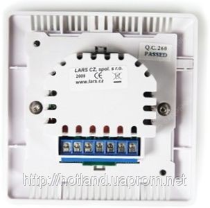

Теоретически контуры по нагрузке небольшие. Максимальный ток активной нагрузки программатора рассчитан до 16A это около 3500Вт.
Удобство? В принципе теплый пол в ванной и на кухне нужен будет только 2 раза в сутки на непродолжительное время (утром: душ, кофе, вечером: душ, ужин, на выходных дольше по времени. В остальное время в целях экономии электроэнергии отключен. Все программируется соответственно программатором). Так что в том, что кухня и ванна будут включаться/отключаться параллельно неудобств не вижу.
Разная температура помещений? да, на кухне прохладней (балкон, окно, дверь в коридор открыта, площадь больше) ну ничего пол в ванной будет лучше греть сушить ванную/белье после душа/стирки.
Теоретически можно? 2 контура на один программатор? какие подводные камни. Монтаж датчика температуры пола я так понимаю надо будет делать по самому "горячему" полу (по ванне).

Провода двух контуров просто скруткой, изолировать и в клеммы программатора?
http://www.auraton.com.ua/instrukcje/ru/3000_ru.pdf
Провода двух контуров просто скруткой, изолировать  и в клеммы программатора.http://www

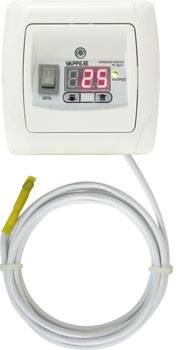

Можно наверное скомбинировать еще и так:
Терморегулятор типа РТ-16/Р1 для теплого пола (подрозеточный) на стенке помещения. Чтобы босиком не танцевать на горячей плитке от разогретого пола.
- 156 грн.

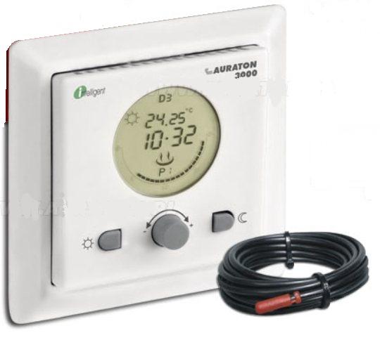

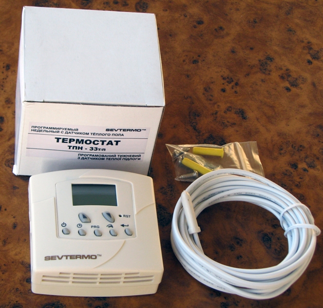

Нашел еще один "бюджетный" термостат программируемый недельный Sevtermo ТПН-33 для теплого пола
для измерения температуры пола посредством датчика, который монтируется в пол.
- 200 грн.
Но видимо Auraton 3000 Польский подходит больше для "любителей секономить":
- Два датчика температуры.
- Выбор приоритета управления: по температуре воздуха помещения или пола. Можно будет играться что комфортней
- функция самообучения. Заранее включает нагрев, рассчитывая время, необходимое для достижения установленной температуры
- монтируется в подрозеточную коробку \, а не монтируется НА стену. Занимает минимум места, локтем не заденешь.
Наверное буду брать один Auraton 3000 и подключать к нему два контура. Что-то при всех +/- и одинаковой цене не вижу особой необходимости на два отдельных программатора.
