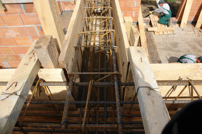

3. Мне одному показалось, что арматура в перемычках над окнами вся сверху? Над воротами - хорошо сделали. У себя думал двутавр уложить ...

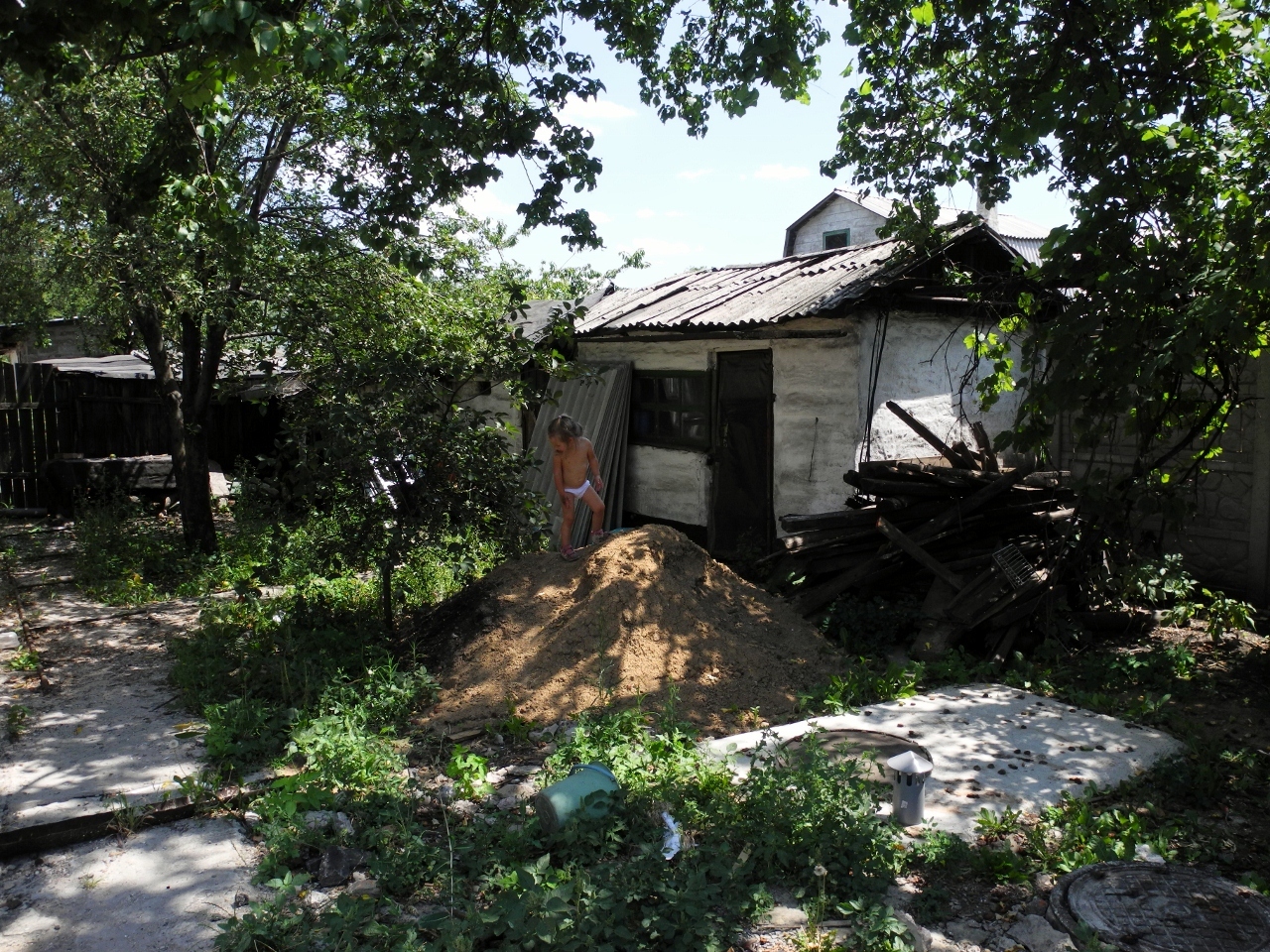

а я тоже на месте старого построил и пошли они со своими паспортами и прочей хренью.
было
стало
завтра днем сфоткаю последнюю версию =)

3. да, на фото арматура первой перемычки получилась широковатая, но она закрылась где-то сантиметровым слоем бетона. дальше все поправили.

Kirill_vaz 19.10.2013 00:28 пишет:
Примерно вот так должно выглядеть армирование перемычки ворот:
отсюда
А то, что изображено в этом ютубе - народное творчество. Недешевое, кстати. Сошло б за декорацию, но утопили в бетоне.
Разница между ж/б и прокатом зависит от того, во сколько обойдется строительство опалубки и бетон. В лучшем случае - можно сэкономить неск сотен гривен.

Да собственно не претендую на правоту... как сделал так, так сделал. Вся арматура досталась бесплатно от родственников. Шо було, то и утопил в бетоне.
