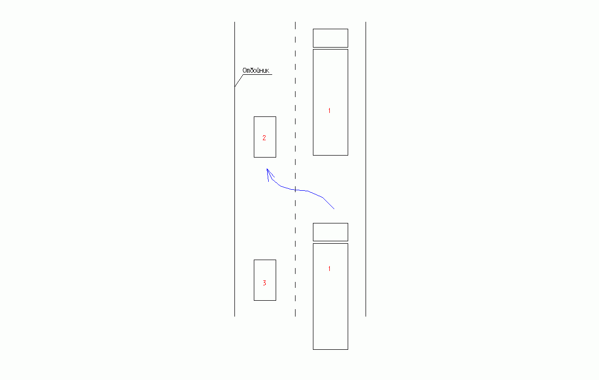

Вчера чуть не влетели.
Обгон фуры(отмечены цифрой 1) на скорости 100-110. (Мы на "Ниве" - цифра 3)
Между фур двигался ВАЗ 2103(цифра 2). Выезжает это чудо на нашу полосу и давай тормозить - видал искал разрыв в отбойнике .
Водитель (я как пассажир) проморгал момент выезда 2103 и ессно резкое торможение.
Дальше - в картинках.

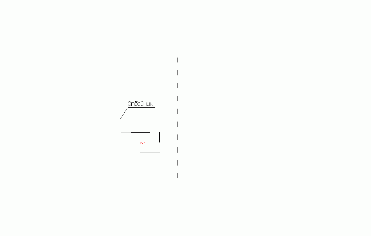

После первого торможения

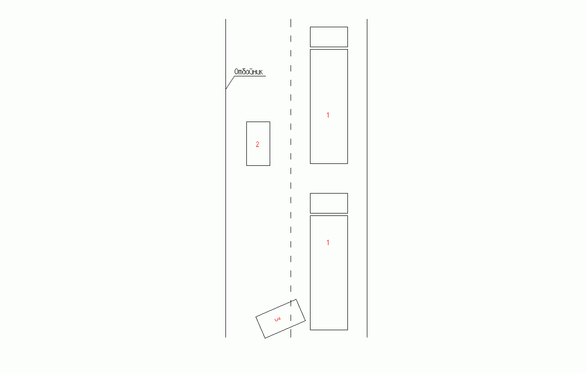

После второго. Тут кстати расходимся с фурой в сантиметрах

Батенька, да тут тормоза починять надо
У меня НИВА была. То что у вас случилось не нормально.

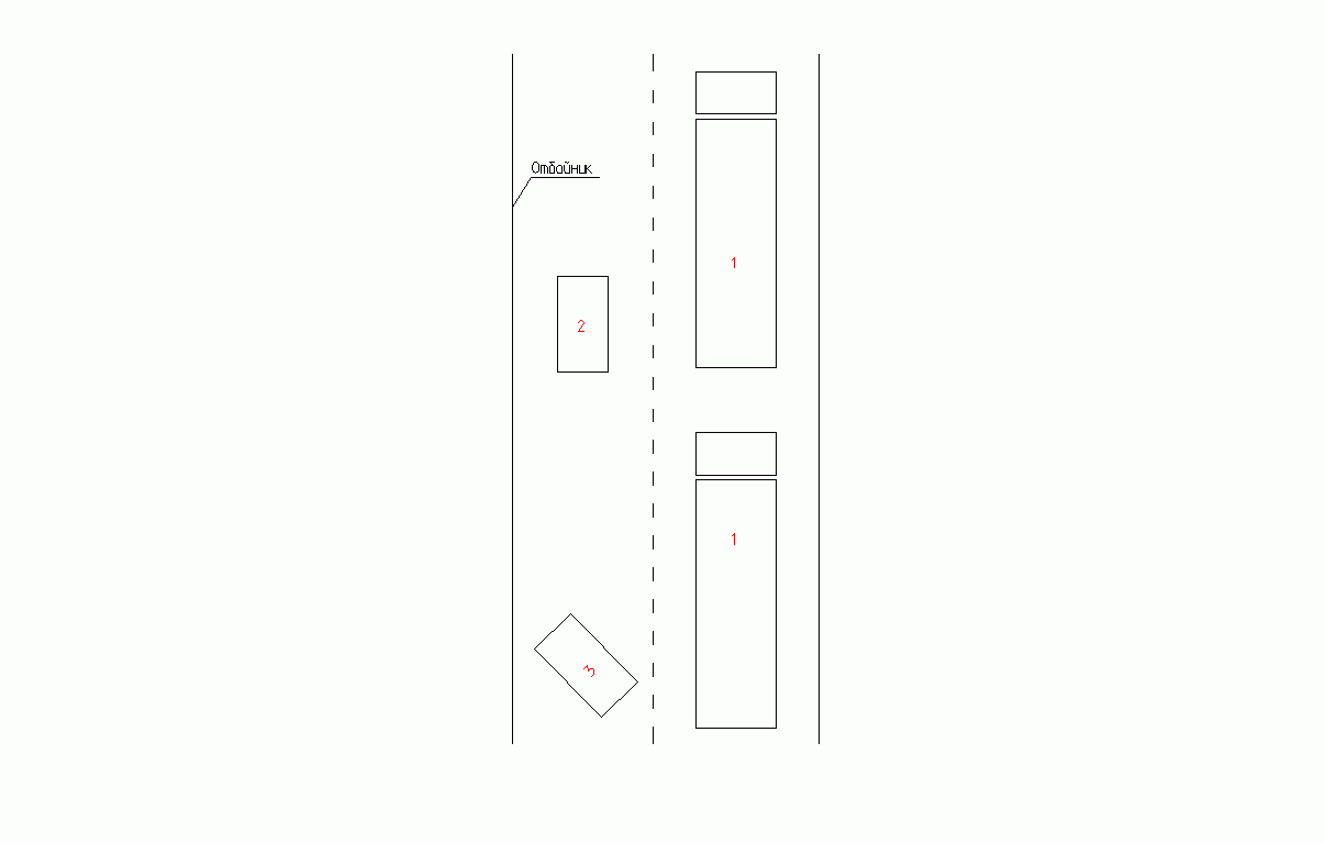

И останавливаемся.
ИТОГО:
разбита решетка радиатора;
немного коцнут правый угол;
ессно бампер и номер;
Ну и мы ох...ие, но без телесных повреждений .
Так что будте внимательны.
И останавливаемся.ИТОГО:разбита решетка радиатора;немного коцнут правый угол;ессно бампер и номер;Ну и мы ох

ИМХО один из контуров, скорее задний не работает. А за счет 4х4 вас и закрутило. Это еще небось и в дождик?

Да поверь на слово ,при исправных тормозах абсолютно по барабану с какой силой давить на тормоз. Потеря прямолинейного движения указывает на неисправность ,а в твоем случае на серьезную неисправность тормозов.
Тем более что говоришь что сухой чистый асфальт.

На самом деле если водила в первый момент когда колеса еще не заблокировались крутанул руль - то дальше его могло крутить уже и при совершенно исправных тормозах - нива короткобазая, и это фича у нее такая.
А вообще если ничего такого не было - то я почти уверен что либо сзади либо спереди закис какой-то из цилиндров.

При исправных тормозных цилиндрах. Регулятор давления в заднем тормозном контуре. Т.н. "колдун". На Ниве стоит такой? Просто никогда её снизу не видел. Но вродь Жигули Жигулями
Так вот он может не работать, т.е. закиснуть. Если закис как-то неправильно - могут быть такие проблемы. А некоторые особо умные вообще его снимают - мол более лучше тормозит авто. При плавном торможении - частично да, т.к. тормозят все 4 колеса с одинаковым усилием. При резком торможении - раскрутить авто проже простого. Передняя часть авто нагружаеться - ей нужно больше тормозных усилий. Задняя разгружаеться - там нужно меньше. Ну где-то 60-40 перед-зад. А вот если 50-50 -- получаем рано заблокированные задние колеса и потерю управляемости или занос заднего моста. Отакэ...
