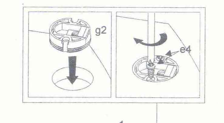

Вот такие штуки, отсканил из инструкции.

Re: Как повесить прихожую "Гербор"? [Re: rulez]
      24 октября 2013 в 16:57 Гілками Прикріплені файли (0 завантажити)
еще
еще
Нормальные штуки, ты тока прикручивай их к полке штатными саморезами, и будут держаться. Ну, если, конечно, слона на вешалку не повесишь. Прелесть этих круглых штук - в них регулировка есть по высоте на нескоко миллиметров, если дырки немного криво пробил - исправимо.
