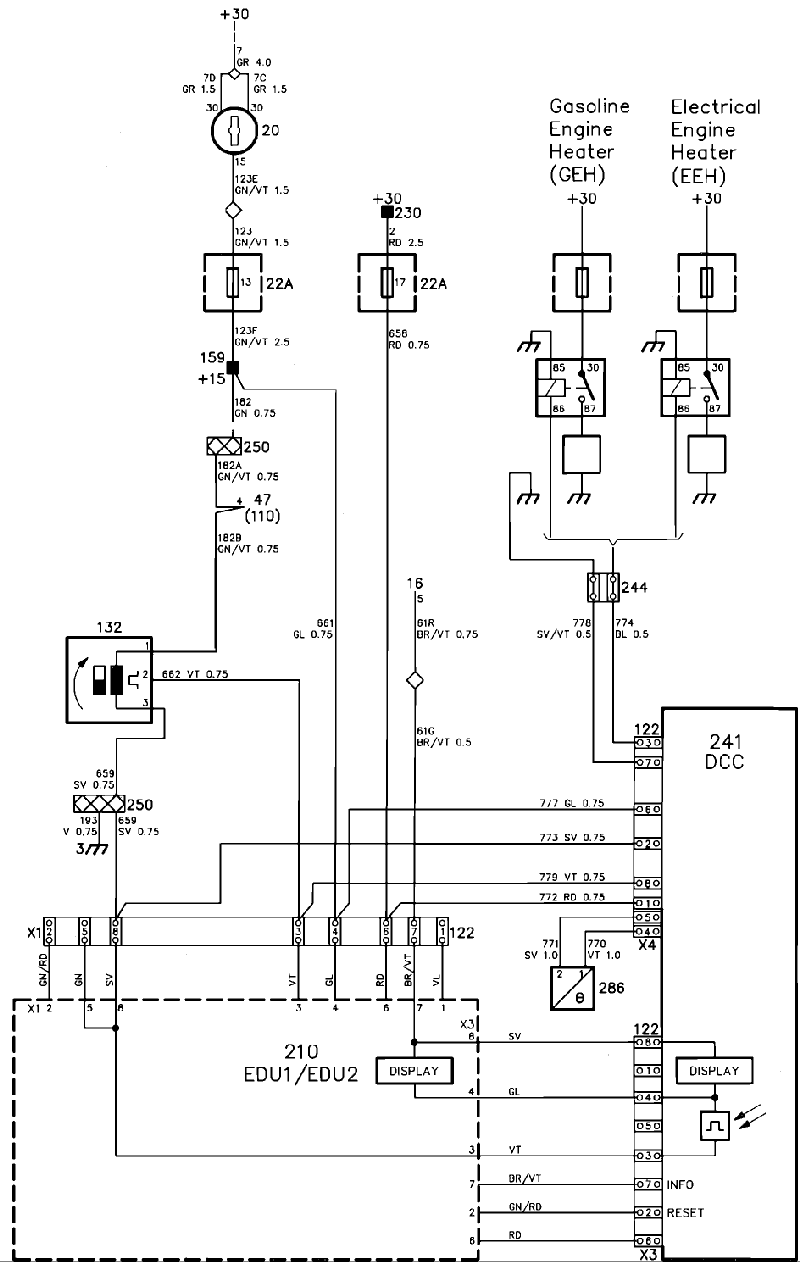

Подскажите, есть на схеме такой фотоэлемент, на элементе одна ножка длиннее второй, как на схеме понять, какая куда?
Подскажите, есть на схеме такой фотоэлемент, на элементе одна ножка длиннее второй, как на схеме понять, какая куда.

подключи мультик на прозвонку, посвети на него. Если запищит - то ток идет. Смотри куда щупы подключил.
Если не пищит - то поменяй щупы местами. Запищит - знач вот тебе и направление диода.

Ножку + подпаивать к точке 40 или 30?

Вы бы только фотоэлемент оставили от схемы и спрашивали. Или схема под грифом идет?

Вот полная схема.
Вот полная схема.

по-моему, это должен быть какой-то интегральный блок, вроде готового фотореле… схема блочная, по ней мало что понятно.

Уже разобрался, + на точку 40.

чтото мне это напоминает схему регулировки яркости дисплея в зависимости от освещенности, могу ошибаться

Вы абсолютно правы

если диод включить неправильно то страшного ничего не произойдет' просто схема не будет работать, если не работает просто меняем местами вывода .
