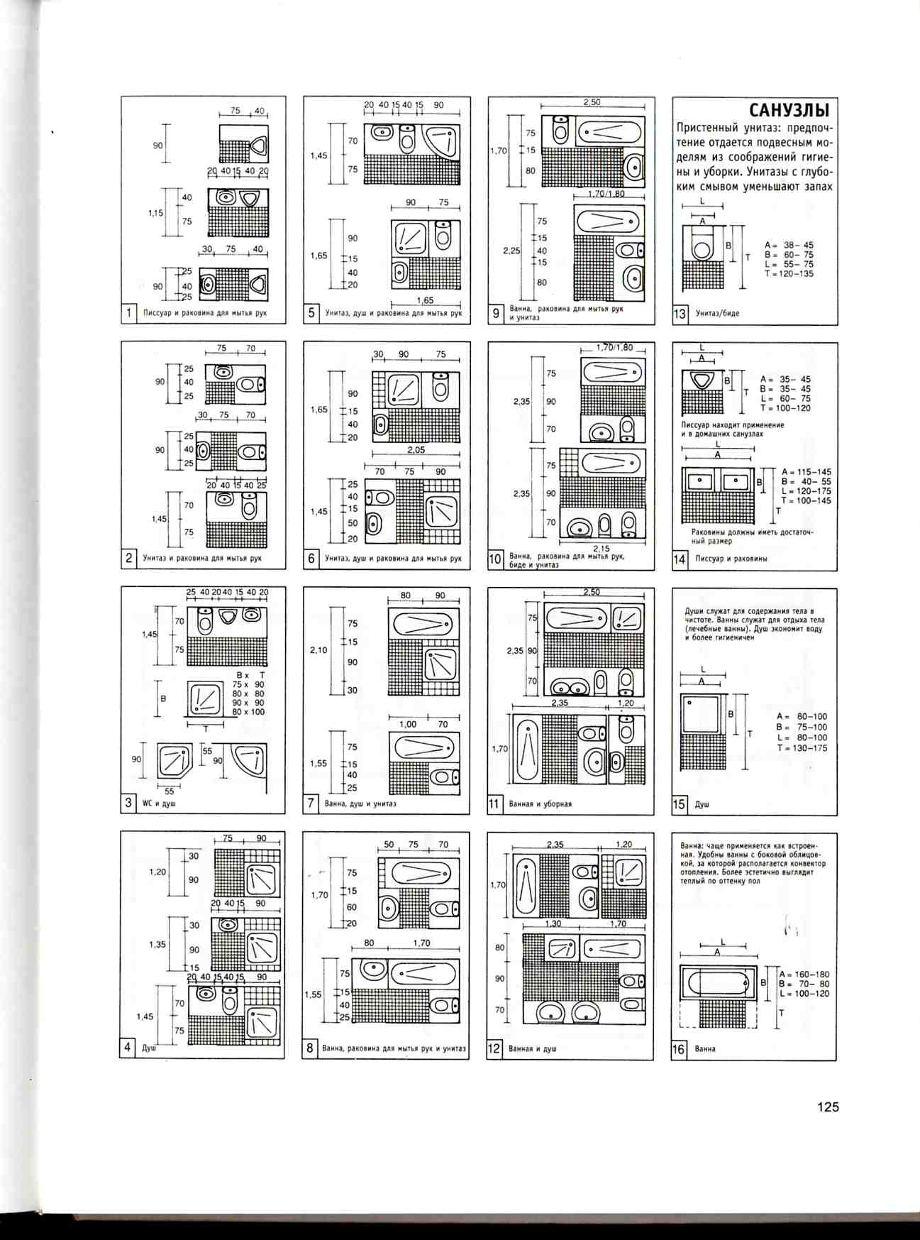

      29 октября 2013 в 09:54 Гілками Прикріплені файли (0 завантажити)
рекомендуемые размеры и варианты размещения для ванн и туалетов показаны на картинке. Это из Энциклопедия Нойферта (санузлы DIN 18022 РАЗМЕРЫ). если будете принимать размеры меньше указанных, будет очень не удобно.

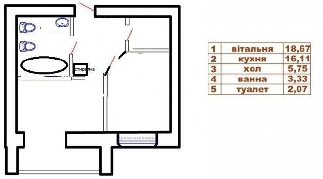

      29 октября 2013 в 11:21 Гілками Прикріплені файли (0 завантажити)
Не вижу биде.
Я недавно делал ремонт в похожей квартире и поступил вот так:
Не вижу биде.Я недавно делал ремонт в похожей квартире и поступил вот так:

Re: Подскажите! По планировке санузла [Re: Кинжальный прострел]
      29 октября 2013 в 11:33 Гілками
Кинжальный прострел 29.10.2013 11:21 пишет:
Не вижу биде.
+ Гардеробная
54 года (16 лет за рулем), Киев
Сообщения: 5005
С нами с 20.10.2006
      29 октября 2013 в 11:57 Гілками
Не вижу биде.
Биде можно заменить гигиеническим душем - и удобнее, и места вообще не занимает
Сообщения: 58396
С нами с 03.09.2001
Re: Подскажите! По планировке санузла [Re: xonix406]
      29 октября 2013 в 12:07 Гілками
xonix406 29.10.2013 11:57 пишет:
Не вижу биде.
Смотря для чего именно удобнее...
Харьков
Сообщения: 44252
С нами с 29.10.2003
      29 октября 2013 в 12:37 Гілками
Не вижу биде.
Если бы было удобнее, то вместо биде везде делали бы душ.

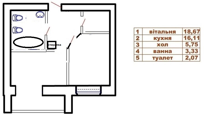

Re: Подскажите! По планировке санузла [Re: M85]
      29 октября 2013 в 22:28 Гілками
Решили ехать в строймаг (типа Эпик) и смотреть/щупать какие бывают ванные и душевые кабины, а потом уже решить окончательно все измерив и перемерив (еще ж как-то надо учесть что добавиться к стенам толщина плитки).
Тут многие спрашивали по поводу слива с раковины. А я предполагал например проштробить по полу и положить трубу (как-то так) или это онриал?
Биде как-то мы не пользовались и не планировали (такие вот мы "странные").
      29 октября 2013 в 22:36 Гілками
к вопросу балкона
у меня вот такой вот вариант:
не знаю только как оформить арку между кухней и балконом, стена там широкая (где-то 60см)
жена еще хочет барную стойку, но она как по мне не вписывается в квартиру таких размеров (и не практична, люди как-то "привыкают" дома питаться за одним столом, а тут и стол и барная стойка).
      29 октября 2013 в 23:30 Гілками
M85 29.10.2013 22:36 пишет:
а если на ней сделать стол?
