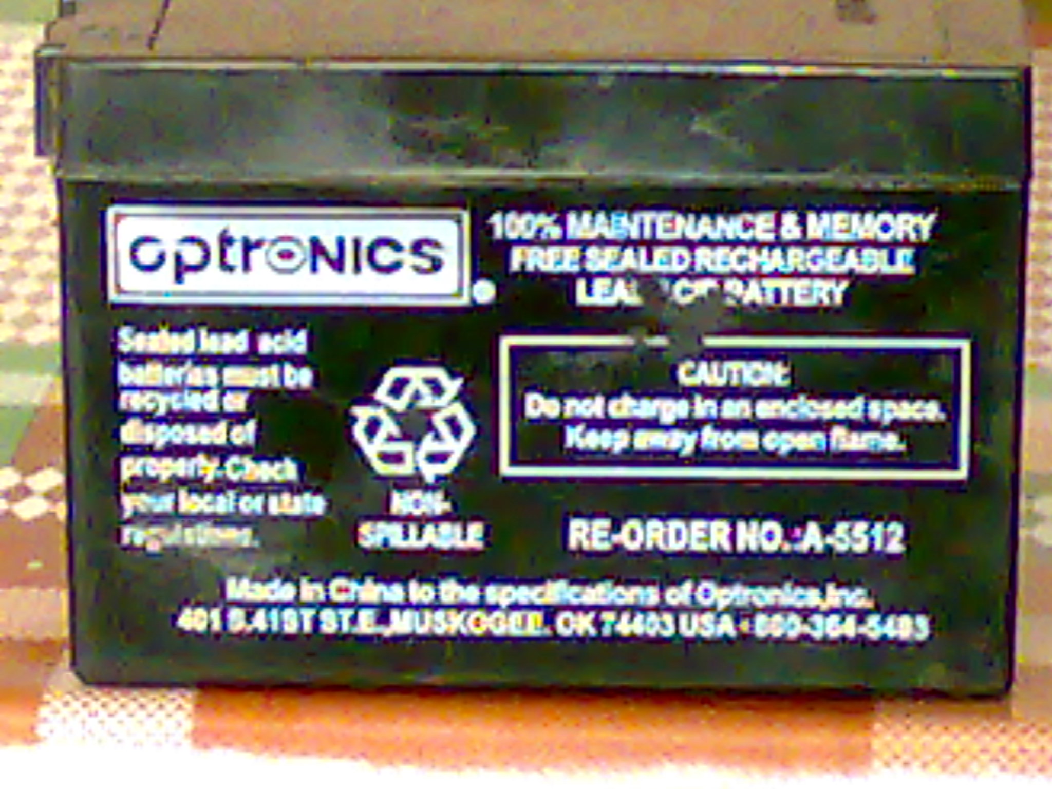

Уважаемые камрады! Помогите определить фамилию данного аккумулятора, который использовался при эксплуатации лампы-фары. Свою службу он исправно нес все годы использования, но года берут свое и приходится дольше заряжать, чем светить.
Суть вопроса в том где можно приобрести такой же новый или чем можно заменить?

нужно знать напряжение и габариты - тогда подскажем замену.

12 В, 2,7 или 2,3А (точно не помню). Размеры в мм 103*69*47

Возьми любой AGM-аккум на 1,3 А*ч

если контакты на торце "родного" аккума не есть жесткое ограничение, то ИМХО замену можно подобрать в любом приличном лабазе на радиорынке, в котором торгуют аккумами

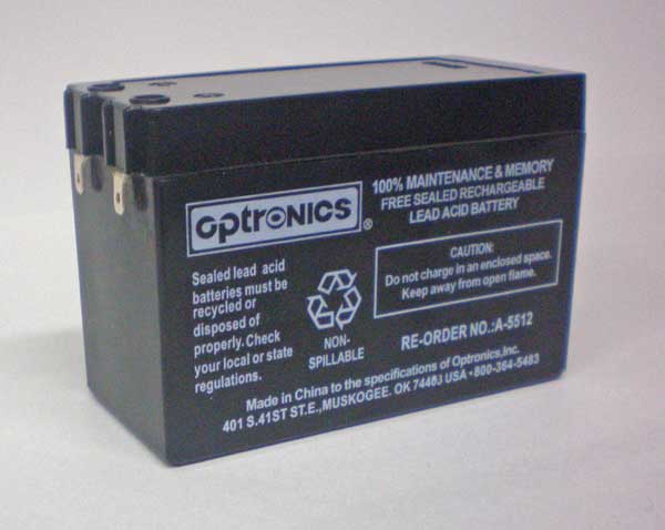

Не-а, не так (ниже).
A5512 Optronics 12 Volt 2.8 Amp Replacement/Spare Battery for 12 Volt QR Series
12 volts 2.8 amps
Dimensions: 4 x 2 3/4 x 2 inches
Also known as part number A-5512B and has replaced 5312
ЗЫ: Вроде, все.
