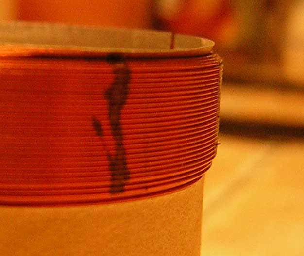

В общем захрипел пару месяцев назад, думал все, отигрался, но нет, пошатал диффузор руками - прошло, довольно надолго. Неделю назад опять начал подхрипывать, но я ж уже пацан опытный , пашатал диффузор и нифига. Сначала временами хрипел, потом постоянно, и за пару дней достал он меня. Фото катушки:

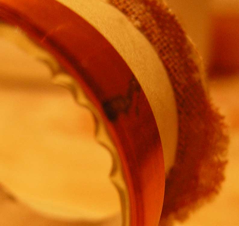

Сначала подумал - протерлась, нет, не протерлась, чернота через все 4 слоя обмотки. Что бы это значило? Я помню раньше катушки по кругу горели параллельно виткам, а тут поперек. Брак? Мусор? Я при установке диффузор изогнул? Но полгода ж работал как положено и не меньше чем 40-70% мощности. Фотка катушки с торца, видно что насквозь прогорела:

По теме:возможно было межвитковое кз внутри слоев катушки динамика,причем сопротивление(кз) не ноль(!)Ом,а 1-2 Ома.При большом токе это место искрилось,прожигая соседние витки,и клей в т.ч.Динамик похрипывал пока и трепыхался,меломан не сдавался и добавлял громкость .Очаг разростался во все стороны,пока не прогорели все витки катушки.Такая вот фантазия .

так и было, может быть действительно заводской брак , раньше с таким не сталкивался...
