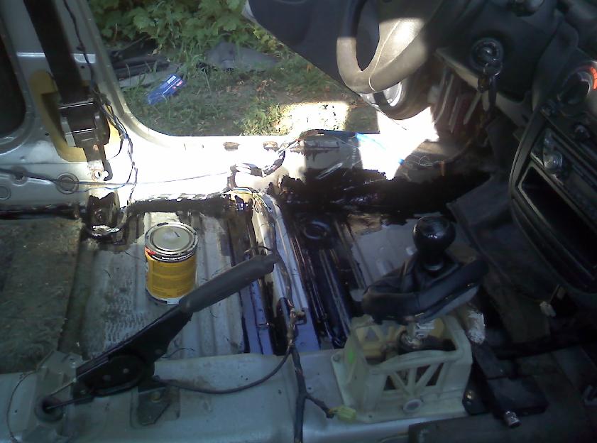

vitaliyvit 06.11.2013 22:53 пишет:
Ланос
Та ничо ему не будет, не переживай. Там на полу всего один разъём октан коррекции, шумка в виде губок и прикоеенных водонепроницаемых (как мне кажецца ) пластин. Можно ещё зы рычажки бака и багажника побеспокоится: поржавеют - на 100 гривен попадёшь
Но пол разбирается не очень хорошо, впереди надо будет разрезать ковролин, чтоб с рычагом КПП не возиться.
Пистонов ещё прийдётся гривен на 5 купить Но то можно пожже

vitaliyvit 06.11.2013 22:45 пишет:
дякую всім за поради(((((( короче я попав,шо попало. Біда одним словом.
да нет там беды. снять обшивку - поездить на метале - не проблема.
мы коллеге сушили феном (спешили высушить)
если правильно не просущить - будет вонят постоянно!
мы этим летом снимали обшивку со всей обесшумкой - перестировали с ванишем.
Если все вытерли правильно - то ничего страшного. Жаль только пробки у него выколуппывали нарушая заводскую "заливку" бора.

ГыГы 07.11.2013 09:21 пишет:
Ланос
сьогодні вимочував мочалками воду........там під лівим сидінням якийсь кабель є з білою перемичкою шось тіпа того,непойму що це,а шумки у мене і так небуло

vitaliyvit 07.11.2013 10:47 пишет:
Ну у меня под правым, то октан коррекция. Перемычкой устанавливается 95-й, если снять, то 92й.
