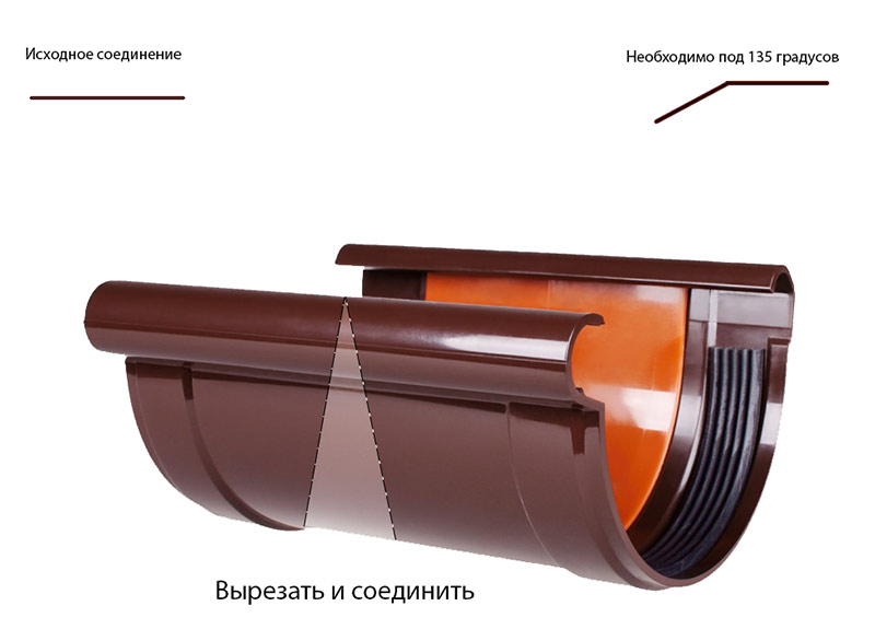

Для водосточки нужно сделать изгиб соединителя желоба (без щелей).
Водосточная система фирмы Profil
Нужно крепкое/надежное соединение.
Может кто знает чем или кто такое делает?
Материал я так понимаю - ПВХ
Приблизительно на картинке

Мне паяли специальным клеевым (термоклеящим) пистолетом с цветными стержнями - есть коричневые. Но через пару лет швы кое-где пропускают воду, нужно переделывать. Хотя, возможно, изначально не очень качественно проклеили.

Ну если найдете насадку подходящую на паяльник для труб ПВХ - будет вам сварной шов. Но я таких насадок (для спайки ровных поверхностей) не видел.

как вариант: попробовать нагреть строительным феном и гнуть "в гармошку" низ

если это водосток, то я бы заказал у жестянщика из нержа или оцинковки такой переходник и для эстетики покрасил бы в цвет ПВХ, разумеется переходник желательно сделать с креплением, что бы он сам себя держал

кстати, оконные рамы по идее из этого же материала и их как-то паяют, может на производстве окон поинтересоваться вопросом?

из последнего - решил пока купить " Паяльную горелку " и методом наплавления этого же материала спаять

Окна паяют вроде ультразвуком. Не факт, что будут заморачиваться с мелкой деталью.
Самое простое и бюджетное средство, использовать прицип пайки для ПВХ труб: Только вместо спецпаяльника использовать отрезок подходящей стальной полосы 25х4 или любой подходящий кусок стали толщиной 4-6мм. Стальной отрезок закрепить и нагреть газовым паяльником или др. источником огня и одновременно прислонить обе пластиковые детали к горячей поверхности, когда торцы детялей начнуть плавиться, прислонить обе детали друг к другу, выдержать до затвердения - получиться прочный сварной шов.

про окна нашел, что применяется "Станок сварочный для ПВХ"...только где его взять то ))

Высматриваешь вывеску: "Ремонт бамперов" - тебе туда, спаяют в лучшем виде.

именно так и получилось сделать...гармошка правда не совсем красивая, но только такой метод сработал )
