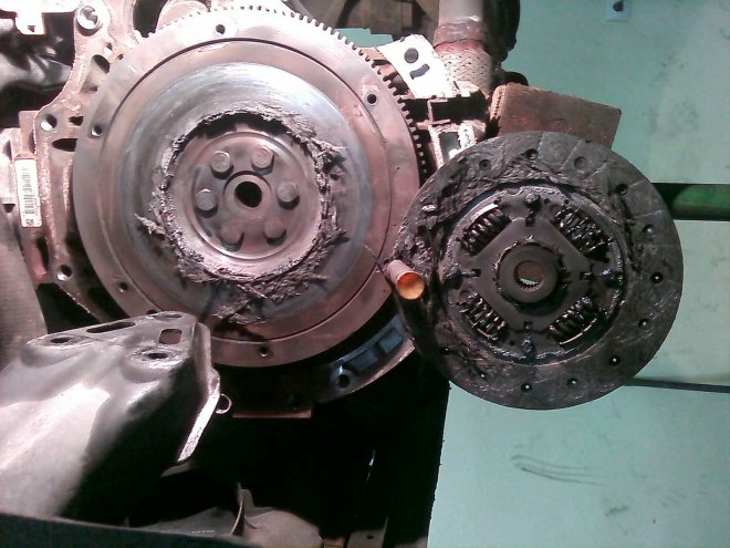

      14 ноября 2013 в 11:59 Гілками
vjik 09.11.2013 06:19 пишет:
Хотел поинтересоваться мнением коллективного разума
1.можно ли продиагностировать состояние сцепления не разбирая пол машины? (т.е. сначало хотелось бы убедиться что "Надо Федя,надо", а потом уже менять. А не заказать процедуру когда можно еще ездить и ездить
Если авто из профиля - никак
2.когда ехать менять сцепления ?
Когда начнет буксовать
3.менять весь комплект или там можно что-то по частям?
Можно и по частям, но вскрытие таки покажет. Вариантов может быть несколько, у меня было так. (1,6 бенз, пробег 172919 км)
