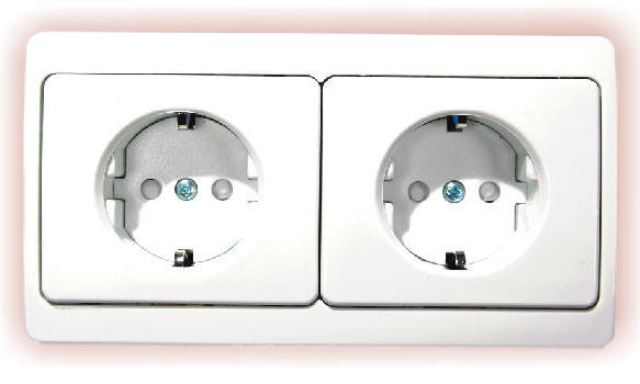

Смежные розетки с защитными контактами, то есть с заземлением, должны быть только с раздельными механизмами, как на фото, чтоб не произошло выноса опасного потенциала через защитные контакты моноблочных смежных розеток, как описано выше, так как в моноблочных розетках защитные контакты глухо соединены между собой, а нормальную землю, как писал выше, неоткуда взять.
