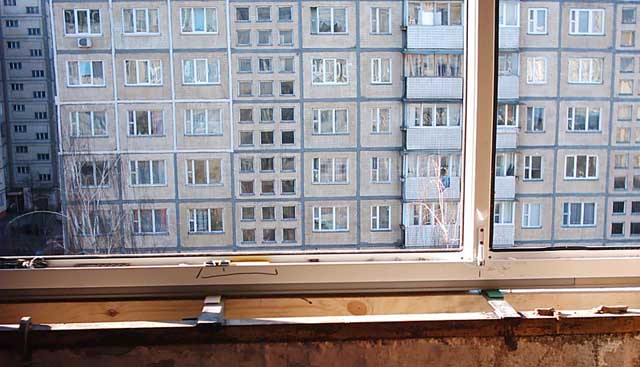

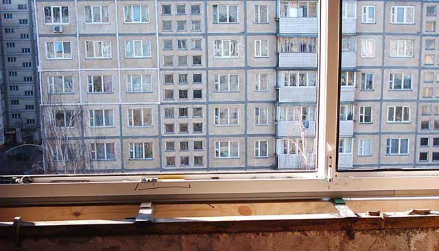

8-050-331-80-05 Ігор Ігорович. Офіс у них на Тимошенко, 29 здається.
Усі вікна у мене в квартирі ставила ця фірма. Профіль REHAU, механізми якісь німецькі. Деякі вікна ставили в грудні так час виконання (з доставкою з Дніпропетровська) 2...3 дні. Ми робили зразу в трьох кімнатах і захотіли, щоб зробили за день, так нам без питань прислали дві бригади.
Засклити балкон з виносом на 20 см нам обійшлось в 520 у.о. Розміри десь 2450Х1400. Розділено на 4 створки, середні відкриваються без перемички. Однокамерний склопакет. В цю суму входить обшивка ззовні німецькою пластиковою вагонкою. Обшивають з боків і під підвіконням. Також утеплюють бокові стінки і простір під підвіконням пінопластом товщиною 50 мм. Утеплення і обшивку інші фірми (в які я телефонував і підходив) не роблять. Тобто інші фірми тільки виносять раму і тіпа рекомендують інших для утеплення/обшивання, а ці роблять все. Єдине, що не війшло сюди - сам підвіконник, вони ставлять тільки білий а ми захотіли іншого кольору тому купили самі, відповідно ціна їхніх послуг зменшена на ціну білого підвіконника. Нажаль зараз немає фотика під рукою, щоб показати як це виглядає вже зараз коли я обшив балкон вагонкою . Тому викладаю дві фотки так сказати "в процесі".
Доречі друг теж вибирав вікна і по моїй рекомендації звернуся до них - довольний і ціною і якістю. Але попереджаю - ціни у них всетаки не найнижчі.
ЗІ: Ніякого відношення до цієї фірми я не маю, прошу не розцінювати як рекламу! Просто рекомендую. . І ще один +. Здається Ігор Ігорович навіть власник фірми. Але розміри приходить заміряє саме він. І контролює роботу він, і по першому виклику (наприклад підрегулювати механізм дверей на балкон) приходив саме він!
Удачі в виборі
Фото 1 Винесення рами:

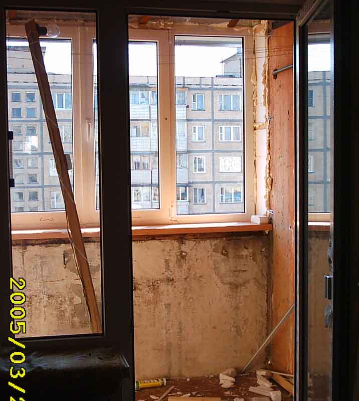

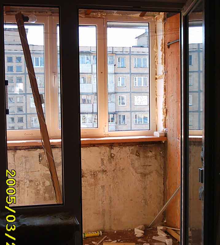

      21 августа 2005 в 10:48 Гілками Прикріплені файли (29 завантажити)
Фото 2 Це так виглядав балкон після закінчення установки, роботи ще непочатий край...
