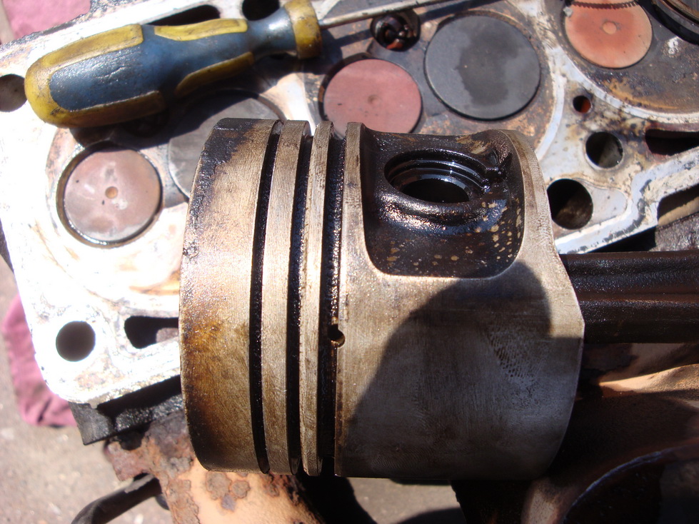

Re: ОККО на выезде с Житомира. Бадяга [Re: Maksimus]
      16 ноября 2013 в 20:39 Гілками Прикріплені файли (0 завантажити)
поршень
можно ставить диагнозы
поршеньможно ставить диагнозы

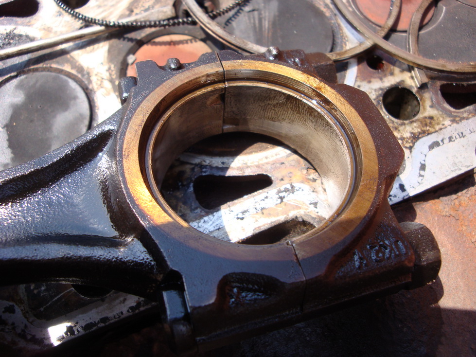

      16 ноября 2013 в 20:40 Гілками Прикріплені файли (0 завантажити)
шатун с вкладышами
ps тс ты уж извини что в твоей теме флудим но ведь интересно кто на что грешит.
psps а тебе могла попать горючка со дна резервуара - с водой... такое бывает.
шатун с вкладышамиps тс ты уж извини что в твоей теме флудим  но ведь интересно кто на что грешит.psps а тебе могла попать горючка со дна резервуара - с водой
Нормально выглядит. Форсунки часто чистили?

Re: ОККО на выезде с Житомира. Бадяга [Re: Моряк]
      16 ноября 2013 в 20:45 Гілками
Моряк 16.11.2013 20:40 пишет:
карб, по началу чистил часто, карб клинером или ещё чем (уж ен помню), после уже забил - стало понятно что не влияет...
кстати про чистил вспомнил: в 2007 в крым ездил, и там 2 недели катался.. трудно уж вспомнить где заправлялся, но на обратном пути так забился тонкий фильтр перед карбов, что при попытке ехзать боле 3тыс.об. (обгон) он затыкался полностью и чтоб запустить надо было движок остановить (только чуть обошол обгоняемого - бац и провал...). уже вернувшись в киев обнаружил (всю дорогу после обгона как кашлянет - нейтралка, глушу, 5 сек, запускаю - едем дальше). фильтра хватило на 3-3,5тыс. но всё ж в фильре было.
psps а вот когда в 2010 (кажется) промыл винсом (1 литр и юзаешь винс как топливо засунув забор и обратку в банку винса) - вот тогда пришлось купить ремкомплдект прокладок - бо поперло из всех щелей. зато заменив все прокладки расход упал 1 литр, по сравнению с тем что было до.. но я тяга "с нуля" тоже стала спокойнее..
      16 ноября 2013 в 20:48 Гілками
Maksimus 16.11.2013 20:45 пишет:
О! А были бы форсунки, было бы хуже.
Дополнительный вывод по сабжевому бензину- форсунки чистить надо.
Я только дроссельную чистил. Форсунки ни разу.
      16 ноября 2013 в 20:55 Гілками
Моряк 16.11.2013 20:48 пишет:
чистка форсунок приводит к тому, что вместо струйки топливо будет нормально распылятся и смешиватся с воздухом - это влияет только на малых оборотах (и не столько на тягу, сколько на ровность работы на холостых - фигово горит неравномерная смесь), на более высоких оборотах поток воздуха разбивает топливо.
инжекторы мою раз в 50ткм и то из соображений "абы було" (всё равно сам делаю).
как полезу в инжектор - постараюсь видео снять как происходит и как с моющим меняется "распыл" топлива.
      16 ноября 2013 в 21:08 Гілками
Карбон на донышках поршней- это либо плохое смесеобразование(привет форсунки), либо попавшее в камеру масло.
Ну а для масла в камере, это кольцам залечь надо.
      16 ноября 2013 в 21:25 Гілками
у меня масло поперло - износ был таким, что на комрессионых зазор на момент замены был 2,7мм. причем достало меня то, что по пути из одессы не мог против ветра разогнатся, заглядываю под капот, а там уже пол дрыгателя в масле.. а до этого никакой трагедии небыло и расход масла был в разумных пределах
Моряк 16.11.2013 21:08 пишет:
а чтоб они залегли надо масло перегреть. низкие обороты под нагрузкой вполне способствую такому: малое давление и малая скорость оборота масла по системе, малая скорость охладителся - вот и локальные перегревы. и масло на поршнях. и это вполне возможно даже у спокойного водителя, и я бы даже сказал - у казалось бы спокойного, не "раскручивающего" движок, это достигается проще и чаще.
но это имха.
мы ж от темы отвлекаемся.. если нет тяги, то скорее всего то ли гореть нечему, толи то что есть горит фигово. фигово горит от плохого распыления - тогда с карбюраторами мы бы далеко не уехали - вбрызгивание ускорительного насоса большинства из них есть струйка.
ещё если вспомнить что высокооктановые бензины горят дольше низкооктановых (и зажигание для них пораньше стоит - как пример газ имет октановое число 105 и по хорошему надо ставить угол по раньше, если отказатся - горят выпускные, и газ повышеные обороты не очень любит - не успевает сгореть) - то иногда на более "хорошем" (дорогом) бензине может показатся что тяга меньше...
имха
Змінено Maksimus (21:39 16/11/2013)
