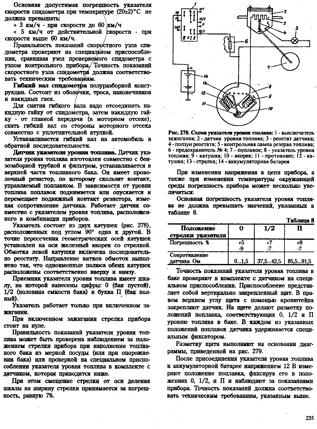

где можно найти электросхеме таврии nova стандарт 110207? а вроде умер датчик на приборной панели показывает ноль . если отсоединить провод от бензобака (там их два) и замкнуть на корпус то один показывает бензоколонку а второй идет на датчик и стрелка ели откланяется к нулю а должно на оборот в строну полного бака?

      22 августа 2005 в 12:52 Гілками Прикріплені файли (34 завантажити)
Схема
Схема

огромное спасибо. а эл. схемы всей машины (цветной) случайно нет? а может ты знаешь почему стрелка у меня стрелка отклоняется в обратную сторону?

Качай отсюда Цветная схема
