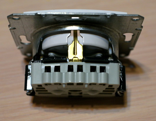

avc 15.11.2013 16:11 пишет:
Вот многие советуют на розетки пускать 2,5 мм кабель. Я не советую. Рекомендую 1,5. Столкнулся лично с проблемой, если розеток ряд и к ним подвод 1 кабеля, то 2 скрученные перемычки диаметром 2,5 мм тупо не всегда влазят в зажим розетки
В нормальных розетках ничего скручивать не надо, там по два зажима под все контакты, включаю землю. И провод 2.5 квадрата прекрасно влазит, делал лично все розетки в доме.

Присоединюсь. В отношении розеток. Расчетные данные в идеальных условиях не имеют ничего общего с практической реализацией. Во-первых 2.5 честных за нормальные деньги найти не реально, во-вторых в процессе монтажа всегда могут быть ньюансы (особенно с моножилой) и ослабленное место со временем вызовет проблемы. Ну а в-третих, я розеток в которые нельзя вставить 2 провода по 2.5 тупо не видел, а видел я их не мало. И никакие скрутки туда не вставляются, если речь не идет о многожилке (там все элементарно обжимается).Единственное, почему у нас многие электрики предлагают разводку провода в 1.5 - его элементарно гораздо легче монтировать.
Змінено euroford (10:51 18/11/2013)
