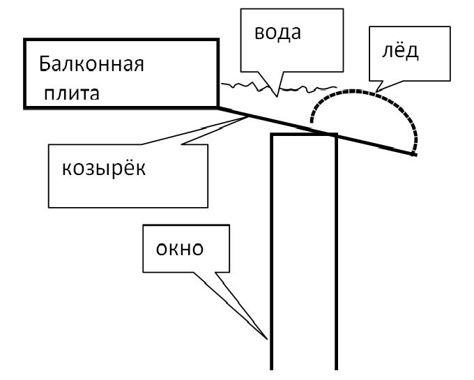

Есть такая проблема:
Балкон застеклен с "выносом".
Часть козырька находится над теплым помещением.
Когда "за бортом" мороз, снег на этой части тает и пытается стечь ниже, но замерзает и образовывает бортик. Дальше вода из этой ванны находит щели и течет в помещение.
Внутри балкон обшит и утеплен, т.е. доступа к щелям нет.
В голову приходят два способа решения проблемы:
1. Соорудить еще один козырек выше и под большим углом.
2. Прилепить нагревательный элемент (провод) под часть козырька.
Какие еще есть варианты?

Утеплить сверху так чтоб не таяло

Если что, по 2-му варианту могу помочь. Только кабель крепится на козырек, а не под него.

Загерметизувати силіконом щілини.
ЗІ: Погано значить утеплили козирьок. Або не утеплили зовсім. Я якраз цю частину козирька особливо акуратно утепляв. Такої проблеми за 7 років не помітив.

Возможно "подогреть" до 0,5-1 п/м? Бюджет?

0.5-1 х... ? Как с доступом на козырек балкона? По нему ходить можно, или нужна вышка? Нужно еще сверху провода внутрь затянуть, реально?

Достаточно прогреть полоску 15Х30 см для слива воды. Доступ есть. Провод затянуть можно.
Хочется дешево и практично, а при возможности, эстетично
Я правильно понял, что нужно уложить кабель на площади 15см на 30 см?

да. опыт прошлой зимы показал, что достаточно прорубить (прогреть) в одном месте ледяной бортик и вся вода стечет наружу.

Тебе подойдет кабель длиной 1 м. Он и необходимые зажимы будут стоить 230 грн.

Подозреваю,что между розеткой 220 и нагревательным кабелем еще что-то надо?

Только питающий кабель, он стандартной длины - 2 м. Если нужно подлиннее, то можно сделать.
