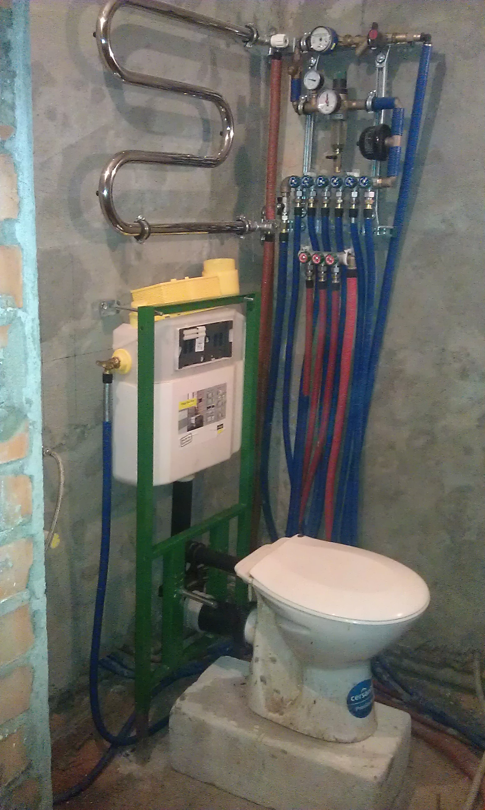

Привет!
Делай как у меня
Привет.Делай как у меня

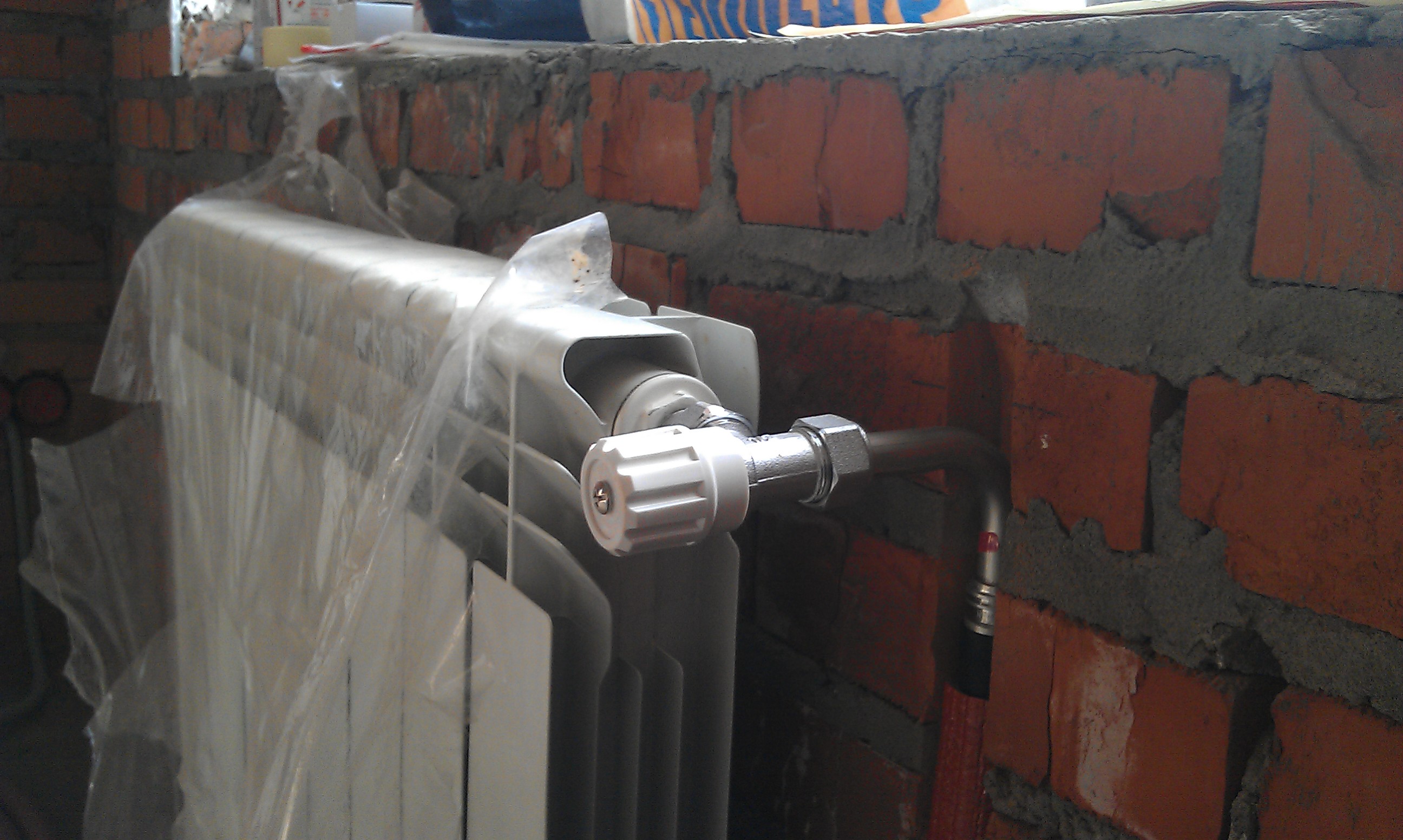

А вот так подключай радиаторы:

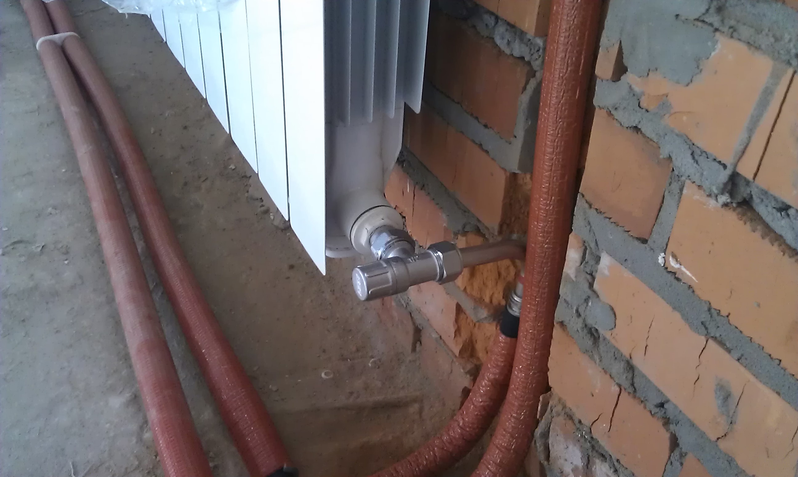

Еще:
Еще:

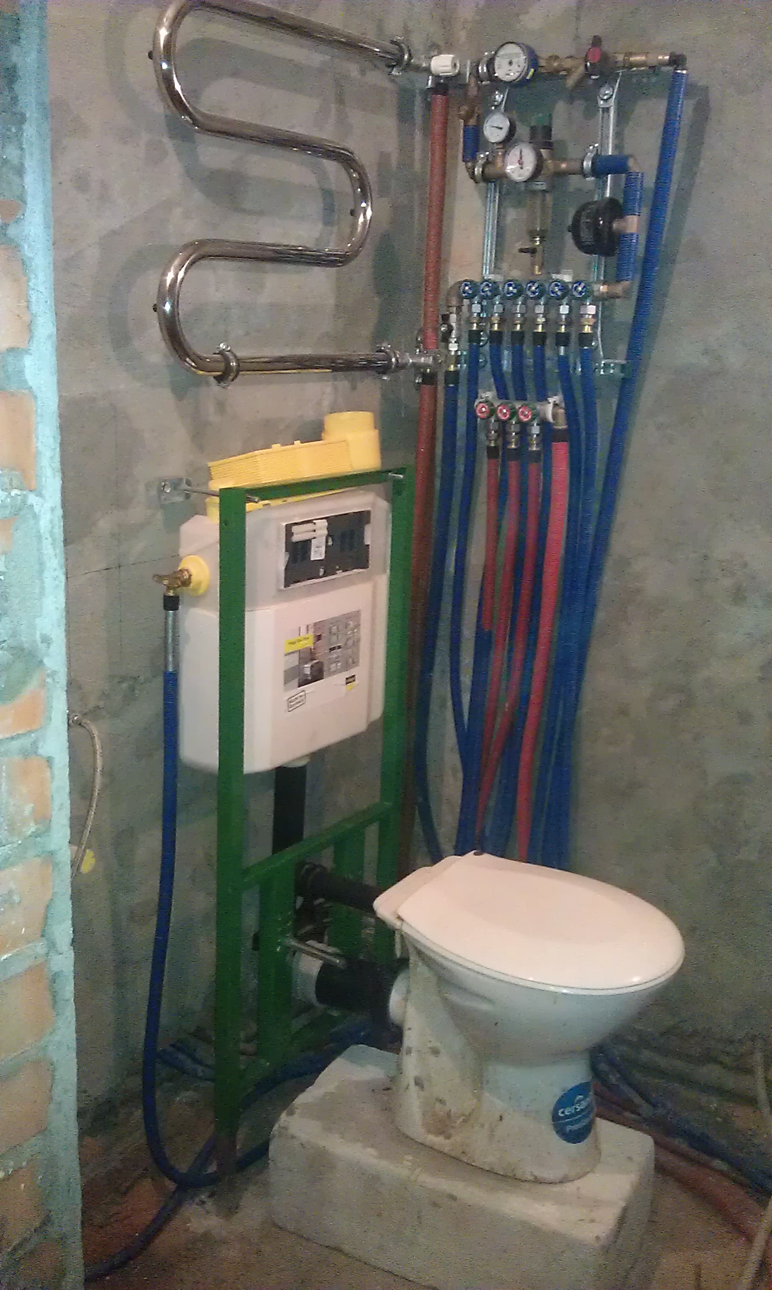

сделано не плохо!гребенку в низ,чтоб не кидалась в глаза. и было б вообще хорошо,сделано рехау(хороший материал,жаль дорогой)
но полотенчик на хомутах убил,столько вложив. не мог купить нормального полотенчика?
без обид,хотя на вкус и цвет...
54 года (20 лет за рулем), Киев
Сообщения: 2217
С нами с 17.08.2005
Re: Насоветуйте адекватного сантехника [Re: tetik]
      17 ноября 2013 в 14:01 Гілками
Гребенка будет зашита гипсокартоном и будет скрытый люк. Потому и висит высоко - внизу будет унитаз мешать открыванию люка.
А полотенчик на хомутах - так это временно, положится плитка и полотенчик встанет на родные крепления сзади. А лесенка мне просто не нравиться

а как ты себе представляешь решить задачу ТС :
Строители подвод к радиаторам сделали из пола. Нужно проштробить и сделать подводы к радиаторам из стены
без мурования? так что там опресовка 100% нужна, это только уже на самой батерее можно и фитинг одеть, а лучше как у камрада на фото

tetik 17.11.2013 13:51 пишет:
Присоединюсь к мнению:именно это и хотел сказать
з.ы.:по поводу Рехау:не принципиально. ИМХО друзи,ИМХО

Star 17.11.2013 13:29 пишет:
Привет!
Делай как у меня
А есть реальный смысл в коллекторной разводке по квартире?
Сообщения: 2217
С нами с 17.08.2005
Re: Насоветуйте адекватного сантехника [Re: Серафим Калитович]
      20 ноября 2013 в 10:05 Гілками
Серафим Калитович 20.11.2013 10:02 пишет:
Привет!
Делай как у меня
У меня есть. Встроенный смеситель, хотелось бы его отключать в случае чего... Ну а раз на него отдельный кран - почему бы уже не сделать на все точки. Тем более там всё рядом, расход труб совсем не большой. Ну и плюс появляется возможность регулировать расход воды по потребителям, так-как ввод в квартиру 18 трубой и на всех явно не хватит...
