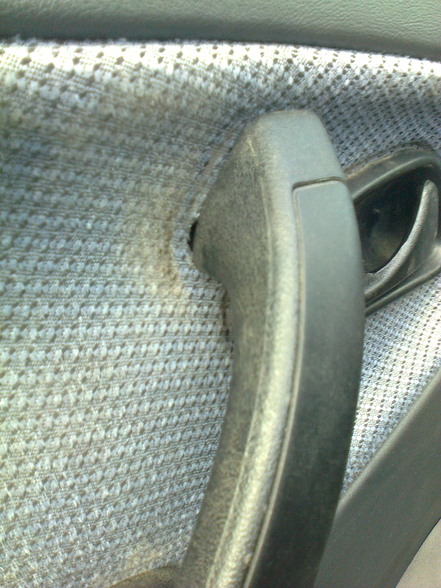

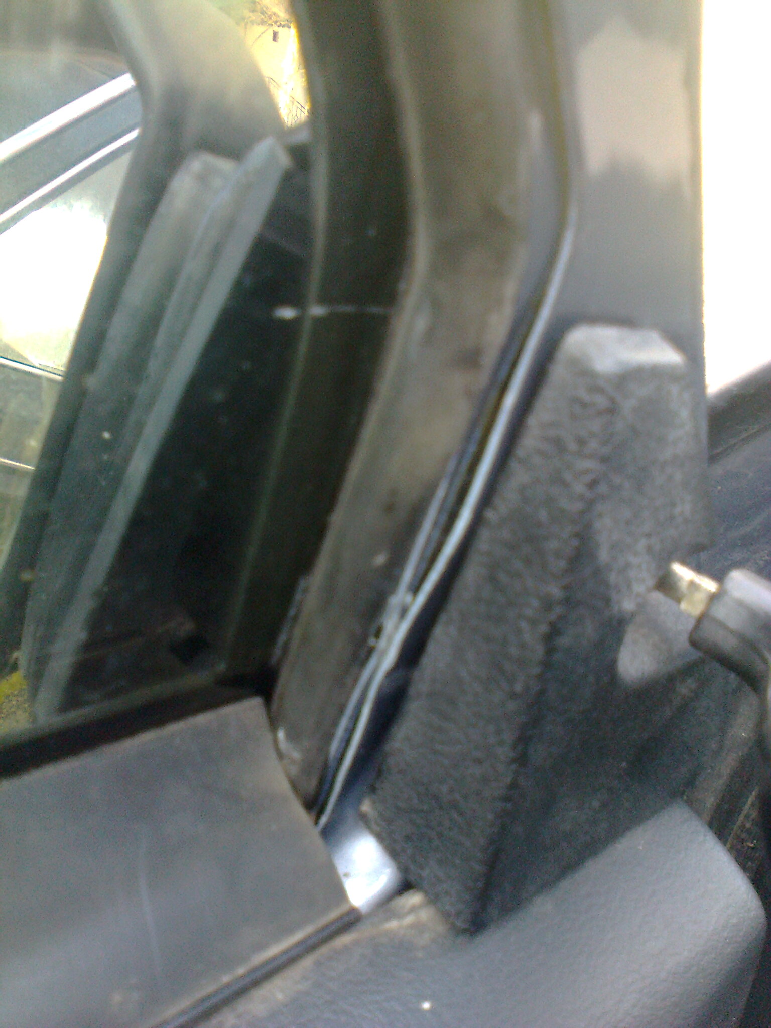

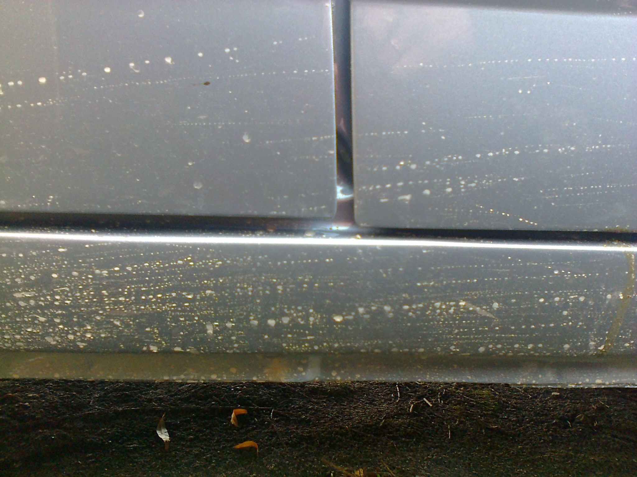

Попали в ДТП, в результате которого пер. лев. дверь ушла в салон на 10см вместе со стойкой и 20см от стойки задняя дверка. На СТО Вишневое, возле заправки "КЛО" сказали это не проблема. Когда забирали машину было темно, дефектов дверки не заметили. Хочу сразу отметить, что покраска Супер. Маляр настолько профессионально отнёсся к ремонту, что невидно ни переходов, ни отличия в краске. Было явно выражено несоответствие геометрии кузова левой стороны (средина левой боковины всё ещё смотрит в салон). Заказывали дверку через это СТО ВАЗовскую, какую прикрепили неизвестно но стоит 1050гр-н. Был вариант за 750гр-н. Отличие от родной: толщиной железа, качеством соединений и установочных отверстий. Судите сами.

После аварии фото нету, эту дверку поставило СТО. Та что стояла в гараже прохлаждается.

Поверьте, любое железо можно изогнуть и подогнать как угодно. При условии если руки растут не из опы. Кстати, результат увеличенного зазора (фото 2), в мокрую погоду вся грязь и камушки со стуком летят и оседают на пороге, чего раньше было раза в 4е меньше. За 99ку, много корявых видел. В отличие от предшественников 09, 08 из которых у последней исключительные зазоры у первой чуть хуже. Возможно 99ку лепили на скорую руку, особенно впечатляет задняя часть.
