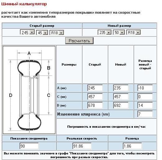

Вообще ничего криминального не увидел
Вот твоя раскладка
Вообще ничего криминального не увидел  Вот твоя раскладка

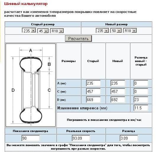

      21 ноября 2013 в 14:13 Гілками Прикріплені файли (0 завантажити)
А вот моя раскладка
А вот моя раскладка

      21 ноября 2013 в 14:17 Гілками Прикріплені файли (0 завантажити)
chEL 20.11.2013 11:13 пишет:
у меня лето 245/45/18 на зиму поставил 235/50/18
больше не влазит, вроде все ок
та и многие советуют именно немного выше на зиму ставить
Вот твои данные.
А что за машина?
Вот твои данные.А что за машина
