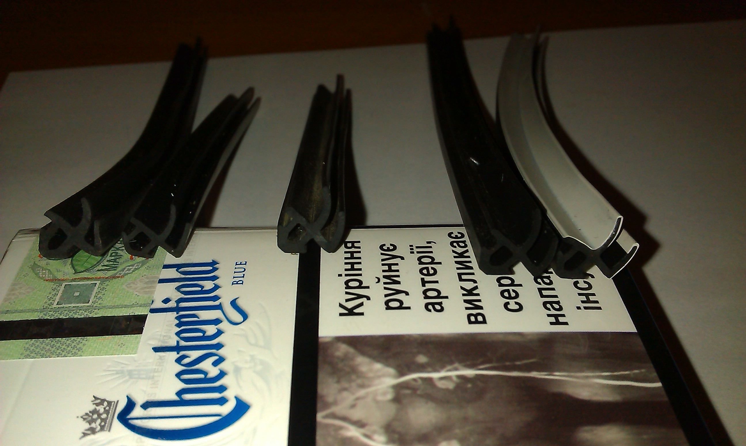

      20 ноября 2013 в 19:30 Гілками Прикріплені файли (0 завантажити)
UPS 20.11.2013 14:53 пишет:
Как не регулируй, но факт.
Я так понимаю они есть толще, тоньше. Смотрю есть даже разные по конструкции исполнения.
Все правильно. Есть толще, есть тоньше. С лева на право :
1. Rehau - грубая подделка маде ин украина
2. Rehau - оригинал маде ин германи (как видим толще)
3. Rehau - подделка но официальная маде ин турция (даже еще толще чем оригинал, чем турки гордятся а немцы особо и не возражают)
Впрочем, если и менять резину то проконтролировать что бы она была хотя бы в оригинальном размере , но никак ни в меньшем.
И самое главное! За резиной ,как и за фурнитурой ( и за пластиком, и за стеклопакетами нужно УХАЖИВАТЬ!) Если вам сняли старую резину и поставили новую , то новая прослужит вам год-два - не больше , а потом наша песня хороша начинай сначала ну и тд.
Змінено ремонтник (19:41 20/11/2013)
