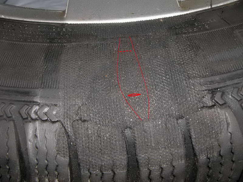

Re: Толково починить грыжу на боковине. Кто возьмется?(2) [Re: Golub]
      22 ноября 2013 в 10:56 Гілками Прикріплені файли (0 завантажити)
На фото показано места двух компостеров(один сквозной) и овал бывшей грыжи высотой 10 мм.

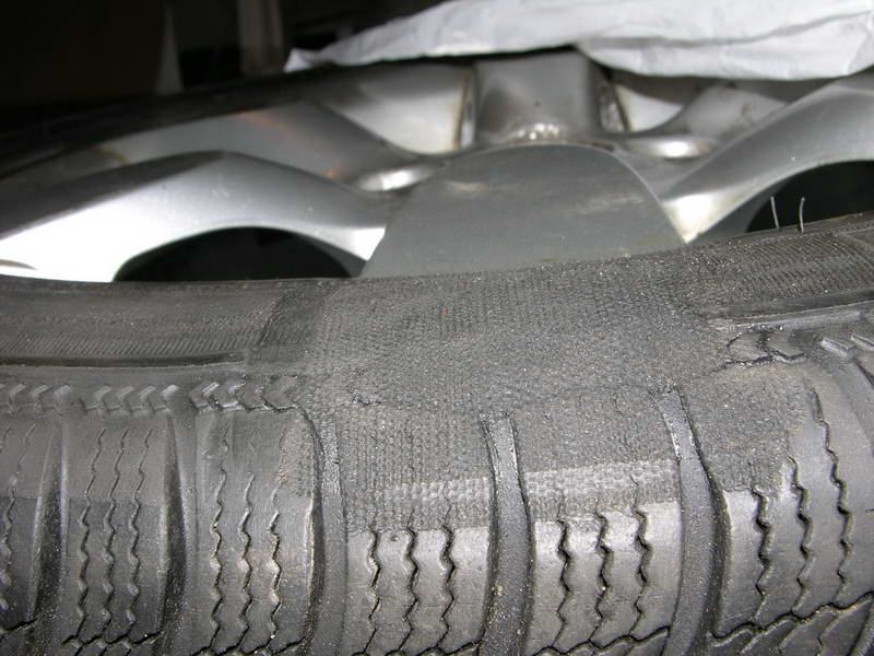

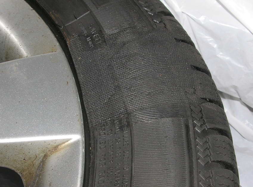

      22 ноября 2013 в 10:58 Гілками Прикріплені файли (0 завантажити)
Вид сверху после ремонта.

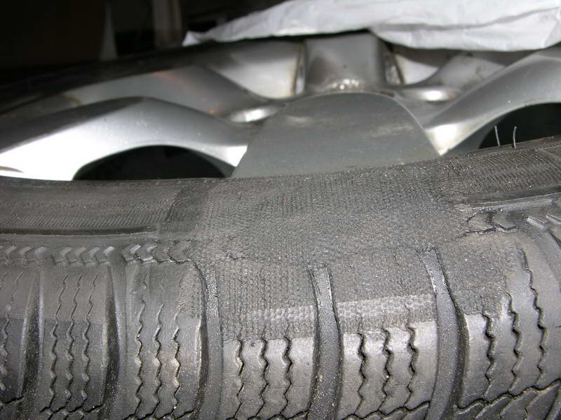

      22 ноября 2013 в 11:02 Гілками Прикріплені файли (0 завантажити)
Отлично проделанная работа.
Спасибо огромное Вадим, Владимир ! Цены приемлемые. Категорически рекомендую!
Отлично проделанная работа.Спасибо огромное Вадим, Владимир
