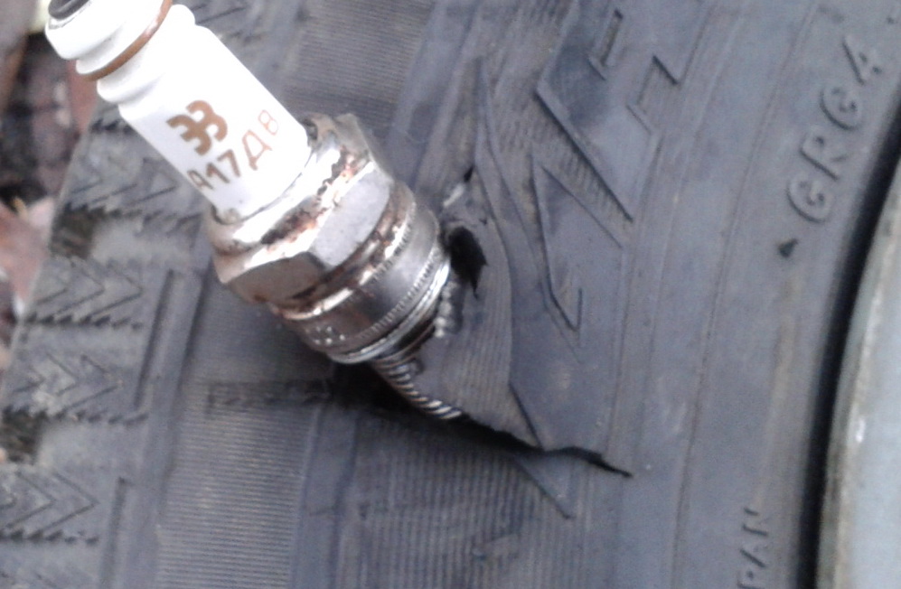

Есть вопросик к шинникам по резине. На днях цепанул бортом шины арматурину торчащую из бетонного бордюра, порвал боковину. Дыра буквой "г" где-то 3 на 3 см. Шиноремонтники такие порезы чинить не хотят. Отправляют искать счастье в одно советские АТП если тот "старый Мастер" не помер еще. В понедрельник попытаюсь найти его, а пока съездил на авторынок. Решил поискать новое колесо. Ан-нет нигде в 13-м размере (175/70/R13). В Интернете тоже нет предложений. Их что с производства сняли? Если да, подсоветуйте пару похожих мягких "липучек".

Нормально такое ремонтируется. Только сначала резина варится, а потом клеется армированная латка. А то находятся гении, которые только латку клеят.

Вот фото. Сорри, на мобилу. Свеча для масштабу

tyger 24.11.2013 01:54 пишет:
Приезжай, сделаем!

Из Житомира можно отправить Интаймом и через два дня получить починенное колесо.

Сделай фото профиля, а то я не помню какой у меня. Сегодня опускал в подвал 2 колеса. Одно с похожей проблемой. второе гуд. Выбросить жалко. Отдам за пиво
