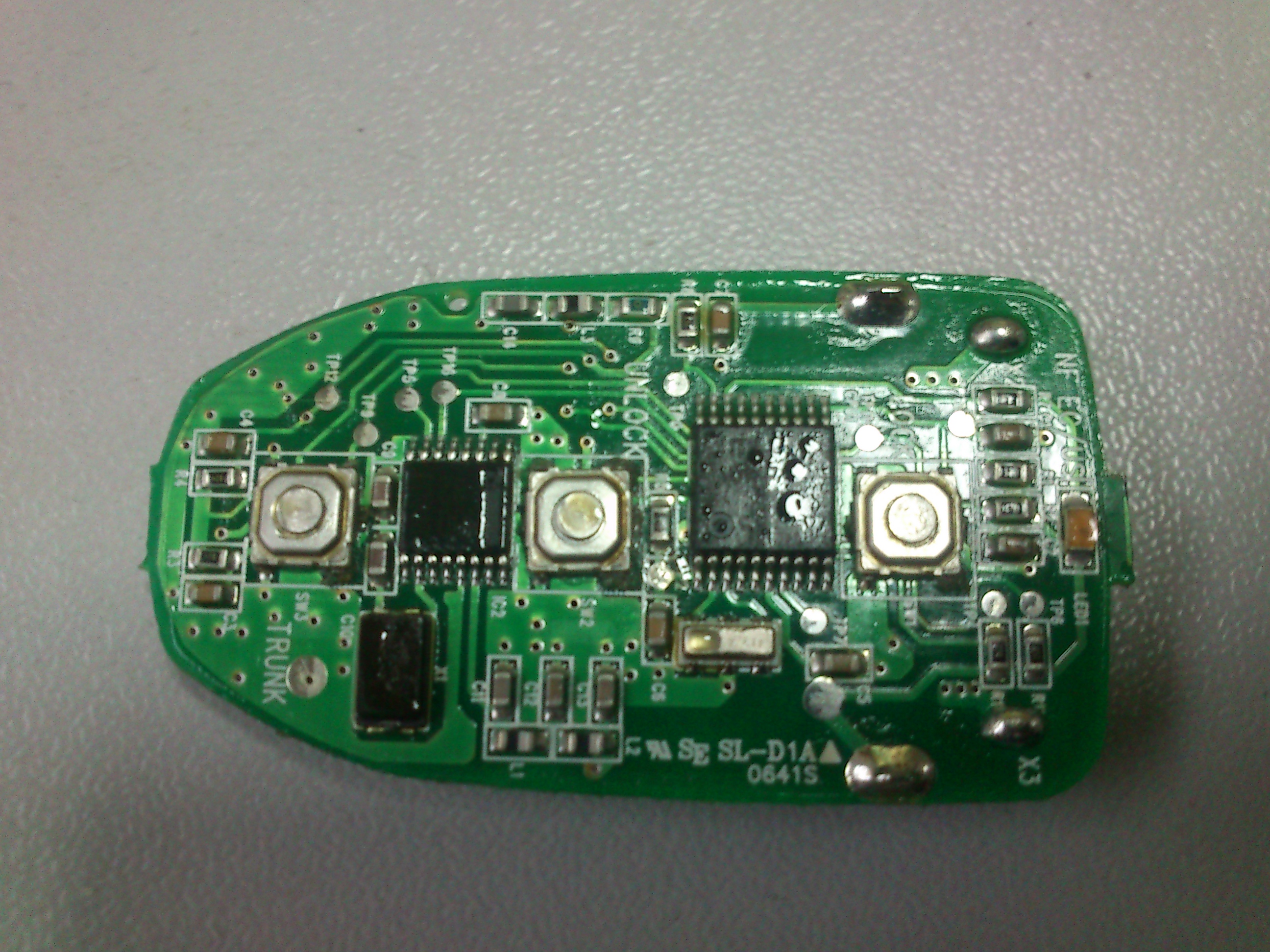

А где можно найти такие кнопки ? У меня продавились, залипают.

сига centurion, походу она уже не продается у нас и брелок если и найду будет стоить не по детски. У меня есть запасной брелок без экрана, там такие же кнопки, но не хочеться его курочать. Усли не сложно посмотри что у тебя за кнопки.

Re: Кнопки брелка сигнализации [Re: bolegka]
      25 ноября 2013 в 10:55 Гілками Прикріплені файли (0 завантажити)
1
1

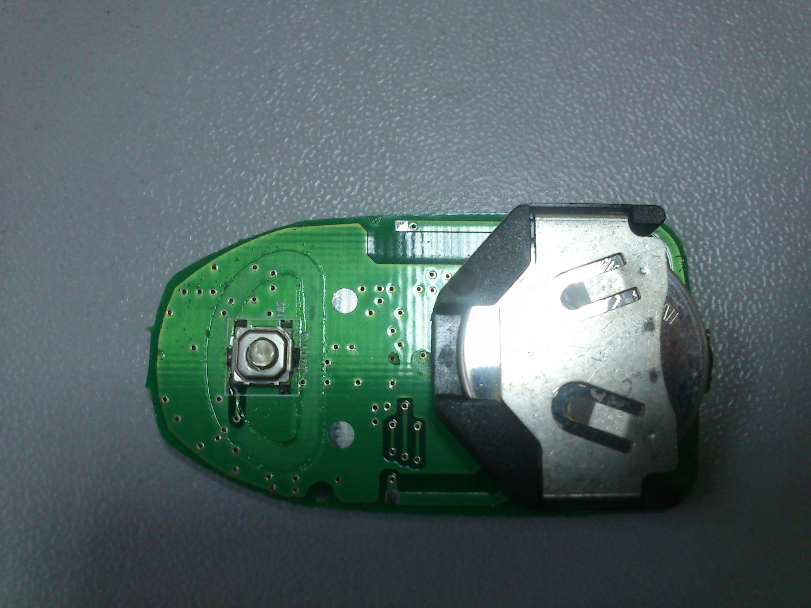

Человек Настроения **
45 лет (25 лет за рулем), Вышгород
Сообщения: 12391
С нами с 20.02.2008
Re: Кнопки брелка сигнализации [Re: y@zik]
      25 ноября 2013 в 10:56 Гілками Прикріплені файли (0 завантажити)
2
2
      25 ноября 2013 в 11:12 Гілками
Вроде оно, у них ход нормальный, щелкают при нажатии ? Мои такое впечатление, что залиты каким то гауном внутри, не пружинят нифига.
      25 ноября 2013 в 11:15 Гілками
да фиг его знает.. вроде нормально. Покрайней мере - работают, лампочки мигают)
      25 ноября 2013 в 11:19 Гілками
bolegka 25.11.2013 11:12 пишет:
кстати, сами княпки не щёлкают. Просто нажимаются. И тоже такое чувство, что гауном залиты)
      25 ноября 2013 в 11:27 Гілками
y@zik 25.11.2013 11:19 пишет:
печалька, походу тоже самое что у меня , спасибо, извини за беспокойство.
