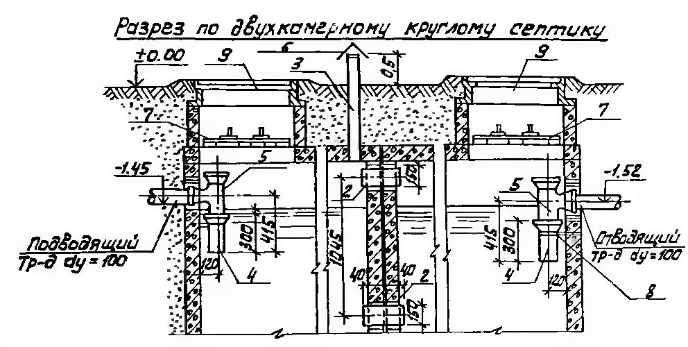

      14 января 2014 в 23:06 Гілками Прикріплені файли (0 завантажити)
Есть типовой проект ТП 902-3-73.1.87 Септики и вспомогательные соружения производительностью 0,45 - 12,0 м3 в сутки.
Здесь
Все подробно расписано - устройство, принцип действия, условия применения, правила эксплуатации и т.п.
