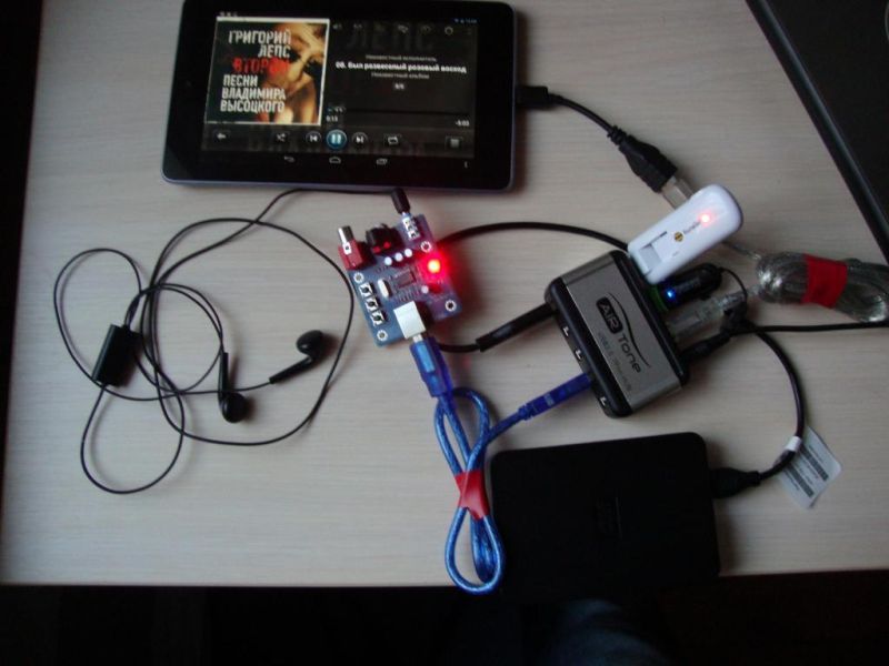

Re: Два видео-регистратора (фронтальный + "парковочный [Re: jfconor]
      8 декабря 2013 в 19:15 Гілками Прикріплені файли (0 завантажити)
подключаешь юсб-хаб на 4-7портов и подключаешь через него хоть картридер, хоть флешку, хоть юсб-диск
по отзывам все вроде стабильно работает.
На фото(фото из инета) в юсб-хабе флешка, 3ж-модем, юсб-диск и звуковая
если пойти проще, то картинку с камеры можно и на отдельный моник выводить, типа такого http://www.ebay.com/itm/4-3-inch-2-CH-ve...=item3a8061e578 на ебее их полно.
можно только матрицу купить, в козырек встроить.
вариантов много, смотря какие цели
подключаешь юсб-хаб на 4-7портов и подключаешь через него хоть картридер, хоть флешку, хоть юсб-дискпо отзывам все вроде стабильно работает.На фото(фото из инета) в юсб-хабе флешка, 3ж-модем, юсб-диск и звуковаяесли пойти проще, то картинку с камеры можно и на отдельный моник выводить, типа такого http://www
