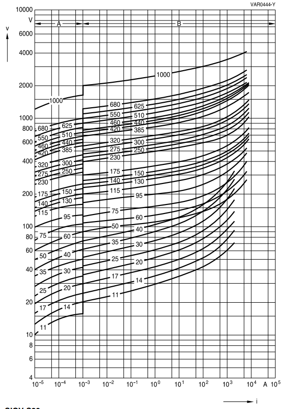

Во всей бытовой технике на входе стоит варистор(в) (элемент, сопротивление которого падает до нуля при определенном напряжении) на 275 вольт. После чего он, как правило, взрывается, горят дорожки плат, входные дросселя и т д.

Apec 06.03.2026 09:36 пишет:
він має викликати спрацювання запобіжника. а от якщо все ж спробувати запустити прилад з потужнішим запобіжником починається феєрверк з вигоранням доріжок.

Варистор немного не так работает, у него нелинейная характеристика, при превышении номинального напряжения он просто переходит из зоны утечки в зону защиты, где начнет расти через него ток. А не сгорает или еще что. Если упростить, варистор работает так:
- При номинальном напряжении и ниже, у варистора огромное сопротивление и через варистор протекает мизерный ток (ток утечки), который стремится к нулю.
- при незначительном увеличении номинального напряжения, варистор переходит в зону защиты и через него потечет некий ток, который в разы больше тока утечки и варистор начинает работать как шунт (обычный резистор, параллельно включенный котлу), таким образом на нем будет падение напряжения и он будет греться и рассеивать тепло, но все будет работать как обычно.
- при значительном (в разы) превышении номинального напряжения у варистора резко падает сопротивление (в сотни и тысячи раз) и таким образом через варистор начнет течь огромный ток, который сжигает предохранитель устройства, либо выбивает автомат, если предохранителя нет.
Т.е. штатно варистор не должен стрелять, взрываться и сжигать дорожки. А вот при импульсном перенапряжении (гроза и т.п.) его может разорвать да.
Так вот, при просто небольшом превышении напряжения в сети (280В вместо 260В номинальных) варистор просто будет греться и рассеивать тепло в рамках его мощности, а чтобы он сжег предохранитель - напряжение должно превысить номинальное примерно в 1,5-2 раза.
На графике А - зона утечки, В - зона защиты.
Если посмотреть график, то варистор на 275В в зону защиты перейдет только при достижении примерно 350-380В. До этого ток через него будет микро- и миллиамперы.
