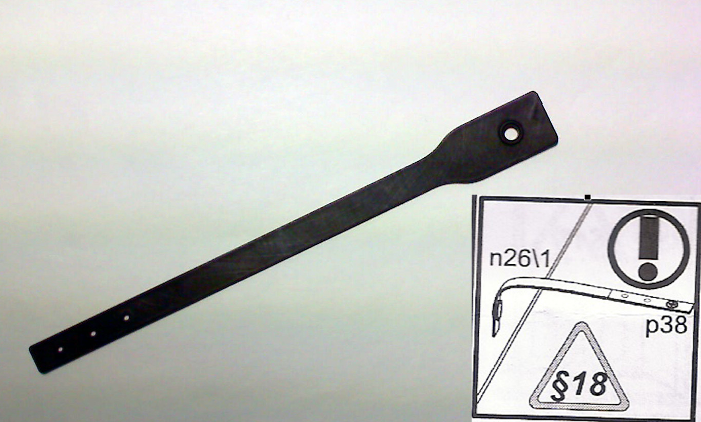

После сборки комплекта мебели для гостиной из крепежа осталась вот такая пятнадцатисантиметровая финтиклюшка...Из чертежа понятно только то, что она должна привичиваться на какую-то плоскость шурупом р38. Но куда и зачем? Я уже мозг сломал - нет вариантов.
У кого будут идеи?
После сборки комплекта мебели для гостиной из крепежа осталась вот такая пятнадцатисантиметровая финтиклюшка.Из чертежа понятно только то, что она должна привичиваться на какую-то плоскость шурупом р38

Эта финдюлина с одной стороны крепится к задней либо верхней плоскости шкафа, с другой - к стене.
Назначение - противоопрокидывательное (чтобы ребенок на себя шкаф не обрушил).

Ага для фиксации к стене

вот оно что!...у меня такая версия проскакивала, но я не мог поверить, что эта функция настолько топорно реализована производителем. А пенал из стенки таки да - не сильно устойчив. Надо будет крепить, но каким-то другим способом.

Чего ж "топорно"? Пенал, надо полагать, узкий, при открытии тяжелых дверок центр тяжести смещается вперед, и запросто может сам по себе рухнуть. Чтоб парировать открытие дверок - этой фихни вполне достаточно, ничо топорного.

с технического аспекта - да...но винтить пластмаску на полированную поверхность (пусть это даже невидимый снизу верх пенала) я не буду. Придумал другое, практически невидимое решение.

Накидной металлический крючек между стеной и задней стенкой.

Заднюю стенку вырвет при опрокидывании. Только к верхней части каркаса крепись.

а задняя стенка степлером небось пристрелена? так и останется висеть вдоль стеночки.. только за верхнюю грань, всеравно там поверху только моль и коты с попугаями ходят
