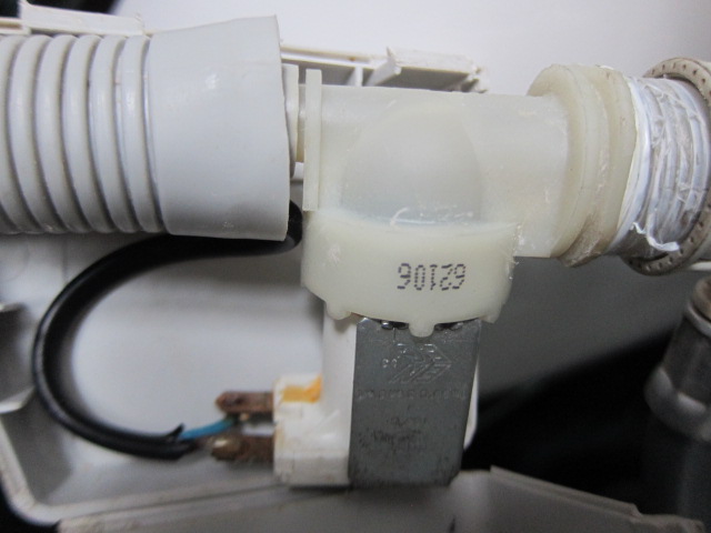

      12 декабря 2013 в 10:42 Гілками Прикріплені файли (0 завантажити)
Странно другое. Обратитесь к более независимым специалистам, нежель ваш ремонтник и этот форум. Я без малейшего сарказма щас говорю. В системе слива НЕТ клапанов.
При проблеме заливного клапана, как у ТС, я тупо перепаивал аналог. (на фотке)
Принцип работы у всех этих клапанов идентичен, различается только пропускной способностью.
