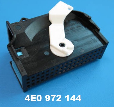

Помогите опознать разъем и по возможности подскажите разборку где можно купить. В принципе нужен не разъем, а пины из него, хотя-бы 5 штук.

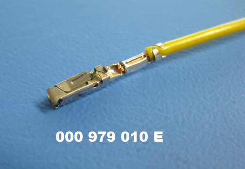

вот такие пины
вот такие пины

Это по моему разъем,под телевизионные дела всякие.На экзисте можно купить.

И пины есть Экзисте VAG 000 979 010 E (1 комплект отдельных проводов, каждый провод с 2 контактами в упаковке 5 штук 'заказывается по 5 шт.')
выглядит примерно так

Парни, спасибо, но получается как в ералаше
за смекалку 5, за занание предмета 2.
Вы мне сказали банальные вещи, которые я знал еще до написания поста, а на вопрос не ответили.
Пины с разборки ценны хотя-бы тем что они с разноцветными проводами и скорее всего дешевле, чем с экзиста. Не говоря уже про то что на экзисте надо их ждать и вносить предоплату.

Разъем похож на подобный, которым в Т4 присоединяется приборка - там два разноцветных

Ну если оплата с карточки 80грн., три дня ожидания, и самостоятельная маркировка концофф вызывают проблемы, а хочется секаса , то как вариант с разборки разъемы в приборку(как отмечено выше) синий и зеленый. По конструктиву очень похожи с сабжем (только 32-пиновые, 2-рядные), возможно пины подойдут, хотя номера отличные от сабжевых встречаются 000 979 018 E и 000 979 009 E. Останется только уболтать продавца отрезать их (если подойдут) с центрального жгута за три копейки Наводка, вроде как до 2008г. указанные разъемы набивались полностью не обжатыми пинами, потом стали экономить. Если удастся найти такой вариант, то можно обойтись без вандализма и имха за символическую плату, правда обжимать контакты нужно будет самому.
на самом деле цена ОДНОГО провода от 75 грн на экзисте до 100 в атланте. Заказывается по 5 штук - это упаковка почти 400 грн на экзисте и 500 в атланте.
так что с такими ценами хочется секаса...

Не знаю как в атланте(эти могут и по-штучно в цену комплекта), на эксизте в описании комплект и в корзину можно положить одну единицу(т.е. не кратное 5-ти), по крайней мере связаться с менеджером и уточнить

проводок с двумя пинами по цене 80 грн...
Пины бьются по БМВшному коду. Причем один пин стоит у официалов аж 6 грн...
