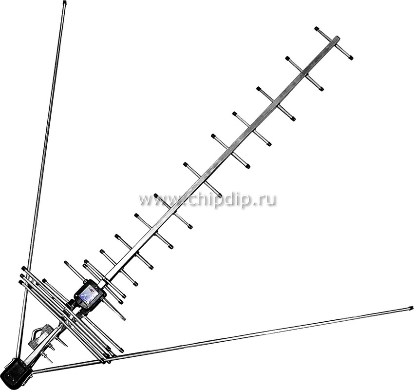

Спецы подскажите, пожалуйста.
На даче Fm станции переносная магнитола не ловит. Автомагнитола большинство станций ловит.
Есть такая телевизионная антенна. Если привезти на дачу муз центр с двумя гнездами для подключения внешней Fm антенны 75 Ом, и подключить телеантенну: оплетку в разъем для земли, и медную жилу- во второй разъем. Будет ли толк с этого?

в магнитоле должен быть коаксиальный разъем, как в ТВ.
а вообще, хуже точно не будет: любая антенна лучше, чем ничего

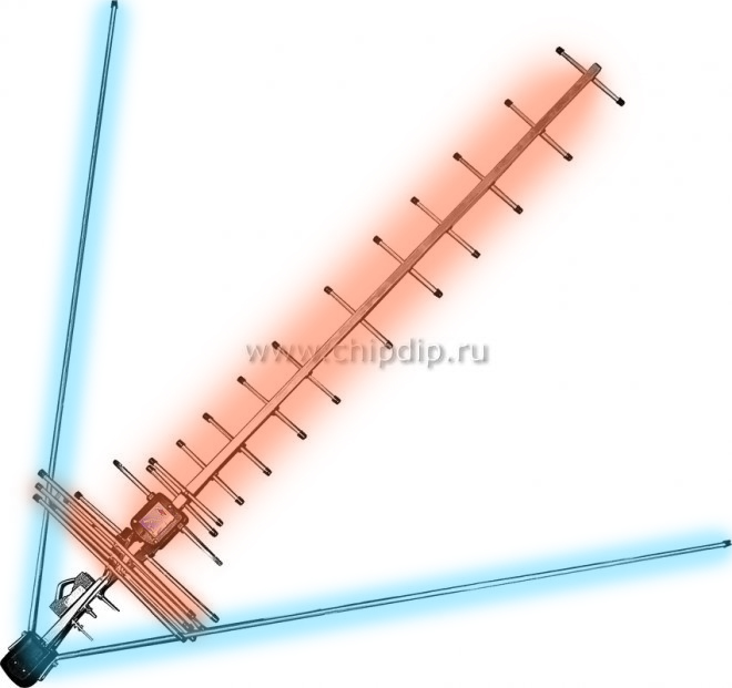

Вещательное радио UHV FM (или по-нашенски - УКВ ЧМ) - это 88-108 Мгц. Это в районе 4-5 канала метрового диапазона. Для радио достаточно двух задних вибраторов. Толк будет. Только антенны нужно развернуть в вертикальную поляризацию - на 90 градусов влево или вправо.

      12 декабря 2013 в 19:00 Гілками
Спасибо.
P.S. т.е директор (тот, что по центру) не нужен, верно?

Re: Внешняя антенна для приема fm [Re: Traktop]
      13 декабря 2013 в 15:42 Гілками Прикріплені файли (0 завантажити)
Нужны только два задних "уса" - это антенна МВ (обозначил синим).
Впереди - антенна ДМВ (красная). Ее можно снять. На вибраторе ДМВ антенны - коробочка. В ней есть согласующее устройство для объединения двух антенн на один кабель. Ее тоже можно убрать, запитав МВ антенну напрямую.
Если антенну не жалко, то можно просто отпилить кусок стрелы вместе с ДМВ участком.
