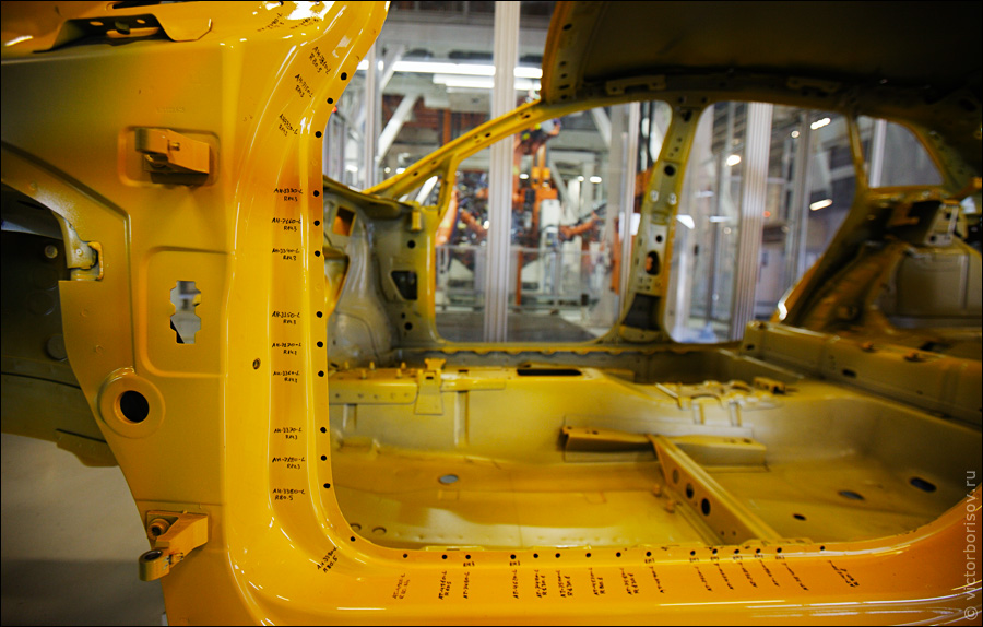

      15 марта 2014 в 13:12 Гілками Прикріплені файли (0 завантажити)
Сеат с двухслойной краской мой, как оказалось, именно на желтых сеатах, на заводе проверяют параметры сварки кузова. После чего отправляют на перекрас. Наверняка такая система есть на каждом заводе, где есть сварка и окраска, даже на ВАЗе
