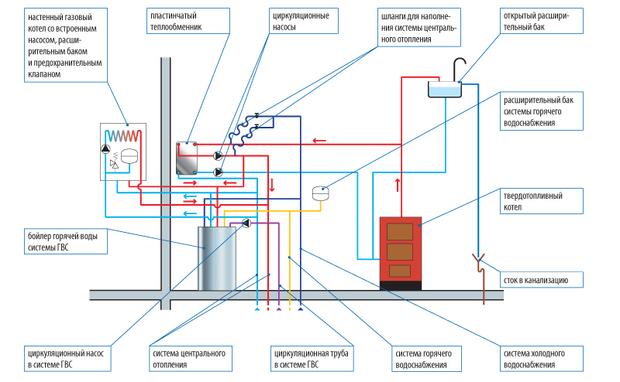

День добрый.
Дом 200м2
Делаем отопление + теплый пол 60м2 (стадия проэкта)
Хотел услышать мнение специалистов (пользователей)
данной системы. +/-
Как я вижу - разгон на ТТ (до +30)
повышение и поддержка температуры на ГК+бойлер
В холода задействовать ТТ+ГК последовательно.
Перечитал "строим дом" и "муратордом"
мнения разные ([*****] вам бойлер , [*****] вам ТТ достаточно 2х контурного ГК и т.д)
хотел бы услышать (увидеть) другие мнения (картинки) :-).

не понял зачем там два контура отпления, причем одни гравитационный
бойлер я так понял электро?
да и кто будет топить ТТ?

У меня ТТ и ГК плюс бойлер на 200 литров. Но котлы подключены параллельно, т.е. системе неважно, от какого котла брать подачу. На группе циркуляционных насосов стоит приоритет для насоса бойлера - пока тот не нагреется, насосы по отоплению не работают. На насос теплого пола я поставил таймер, чтобы не греть понапрасну дом, когда никого нет.
Удобно использовать ТТ котел чтобы остаться в лимите по газу и в сильные холода. Удобно, что если дрова прогорели, автоматом включится газ, и ночью не нужно бежать делать новую закладку в ТТ.
Особое внимание уделите группе безопасности ТТ котла - у меня однажды он перегрелся, сработал аварийный сброс горячей воды, звук был знатный... А мог бы и взорваться
Бойлер косвенного нагрева, второй гравитационный контур где увидели? Я вижу только один, и тот принудительный, с двумя насосами.
П.С, для теплого пола, кстати, нужен отдельный контрур с трехходовым краном, чтобы подмешивать на входе холодную воду для задания необходимой температуры на подаче (нормальной на подаче для ТП считается 35-45 градусов)
бойлер рассмотрел, второй контур тоже виден по открытому расширительному бачку и теплообменнику между этим контуром и контуром ГК
это понятно и очевидно, я делал акцент на саму связку ТТ и ГК, на картинке она какая-то странная, в описании вашей системы правильный рабочий вариант
Спасибо, мне систему делал спец со строимдома, Сергей_31, классный дядька. А бачок и теплообменник на схеме - скорее всего, группа безопасности ТТ котла, защита от перегрева. По крайней мере, я так это понял.

Строимдом читать - оно, конечно, полезно... Но до тех пор, пока в доме не пропадет электричество/газ. Так вот этой зимой электричество у нас пропадало на трое суток. а газ - на вечер.
Я тоже хотел выбросить гравитационку, повесить двухконтурный ГК, плюнуть на все... А потом по джипиэсу посмотрел, где я нахожусь - йоптить, Украина Не-не-не, комфорт и удобство регулировок - это хорошо, но надеяться на надежность в нашей стране - глупо.
У меня ТТ и ГК соединены параллельно. Вот бойлер коственного нагрева добавить бы (для горячей воды) - было бы вообще классно. Но пока не знаю как (экспериментировать - дорого, потому как бойлер дорогой).
Так что буду следить за темой

У меня сейчас Данко 16 кВт и какой-то наш простенький твердотопливный стальной. Выбор обусловлен тем, что стальной подарили (можно так сказать), а газовый я искал энергонезависимый бездымоходный (купил парапетный).
Оба работают уже где-то лет 6-7 (в такой связке).
ТТ горит где-то 40минут, до часа (загрузка топки 60-70%), плюс где-то от 1 ч до 2 ч температура в системе падает с 60 градусов до 40 (когда включается газовый котел). Т.е. за вечер его нужно пару раз протопить, но меня это не напрягает (как раз в периоды рекламы по тиви , удобно). Недостаток - скачет температура в комнатах. Чтобы сделать температуру стабильной - нужен ТА (теплоаккумулятор).
Когда тухнет ТТ, спокойненько себе включается газовый, держит температуру в системе на выставленном значении.
По поводу беретт и прочих висманов - иногда задумываюсь, но опыт соседей немного настораживает. Они вроде бы экономнее на первый взгляд, но вот кум с Феролли помаялся две зимы подряд - минус 1500 грн за каждую зиму (стоимость платы управления, два раза горела).

1. два котла параллельно.
2. только естественная циркуляция, т.к. в нашей стране свет может потухнуть неожиданно и на неопределенный срок, оно не так гламурно как принудиловка, но надежно.
а тушить кипящий ТТ котел это, мягко говоря, на любителя занятие, кто не попадал не рекомендую пробовать.
разгонять систему тт котлом вас за%бет уже на вторую неделю, тт практичней ставить как резервный, на случай отсутствия газа/лимита на газ/аварии г. котла. кроме того советую почитать про теплоаккумулляторы.
для этого ставится аккумулятор обычный автомобильный и хрень,забыл название, которая его при необходимости подзаряжает, в итоге аккума часов на 5-6 хватает дровам так точно хватит потухнуть.
NMNH 20.12.2013 22:25 пишет:
тачота вы загнули про недели, я прошлую зиму когда на улице было -20, в доме было +9, купил угля, 4 дня и в доме было +23, всю зиму +26 держал ТТ котлом в трусах жарко было да и котлы щас идут с системой тушения при перегреве, да и группа безопасности на котел ставится которая при надобности сбрасывает лишнее давление в системе. Главное чтобы циркуляция в системе хорошая была.

Там у автора на случай перегрева ТТ котла подача холодной воды обеспечена. Думаю, именно для этих целей. Подмешать холодную воду - и не будет особого кипения. Другое дело, что это автоматика, клапана, гравитационка в этом смысле конечно попроще, и следовательно понадежнее.
У гравитационки ИМХО одна очень жирная проблема - ее без спецов не сделаешь, а спецы ну такие прошенные, что все прелести системы нивелируются.

Я так понял в системе стоит простой ГК которому ненужно давления в системе?
А как соединить например немецкий ГК (нужно давлениев системе) с ТТ котлом??
Сообщения: 14203
С нами с 15.08.2001
Re: Кто пользует систему ТТ + газовый котел + Бойлер ? [Re: car]
      25 декабря 2013 в 20:40 Гілками
Очень просто, через бойлер косвенного нагрева.
