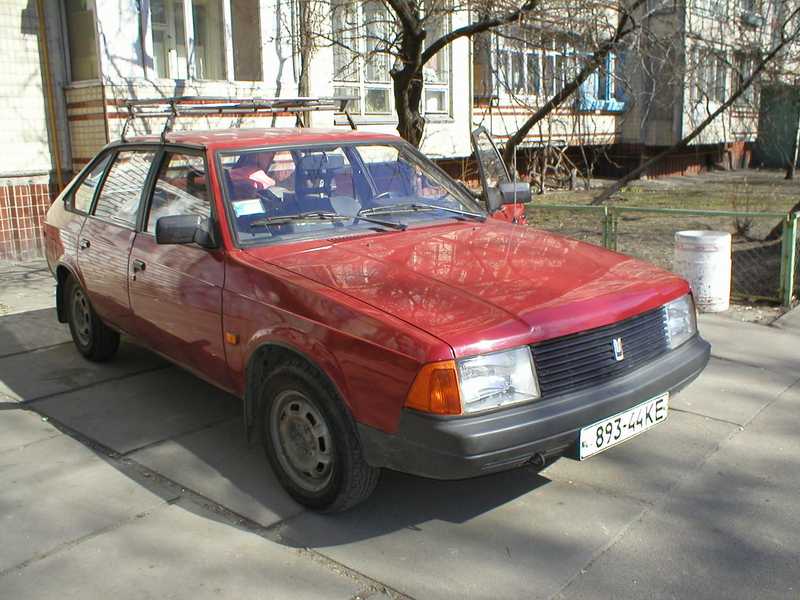

      7 сентября 2005 в 14:01 Гілками Прикріплені файли (12 завантажити)
кстати...
кстати.
