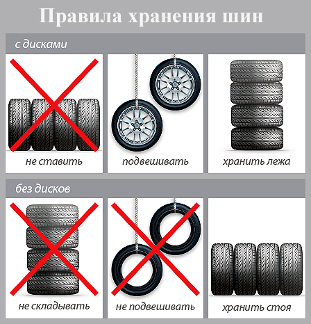

      22 декабря 2013 в 10:24 Гілками Прикріплені файли (0 завантажити)
sokovizhimalka 22.12.2013 10:15 пишет:
по теме: рекомендовано хранить накачанными до 3-5 атм в вертикальном положении, периодически переворачивая.
Ничего не путаете?
Ничего не путаете.

это неприлично много. Годами храню летнюю и зимнюю резину вместе с дисками, как показано на рисунке. Давление около 2 атмосфер. Посиликонил и положил в гараж. Через пол года достал и они как новые.

С дисками хранить можно как угодно.

Только так и храню, ничего не переставляю. Не потому, что так правильно или нет. Просто по другому не получается.

У меня 6 комплектов резины с дисками(3 комплекта на машинах, 3 в сарае, меняются посезонно ). Все на дисках, сама резина мягкая (мишлен и континенталь), храню в вертикальном положении с давлением 2атм, т.е. как снял так и закатил на хранение. На моей памяти НИ РАЗУ проблем не было, ничего не вело, не лопалось и т.п., хоть и по картинке так запрещено делать.
Считаю заморачиваться с тем как хранить резину безсмысленно, ибо при езде она получает гораздо сильнее нагрузки и выдерживает, а тут пару месяцев постоит под тяжестью своего веса (аж 15кг) и испортится. Смешно.
Переубедите
