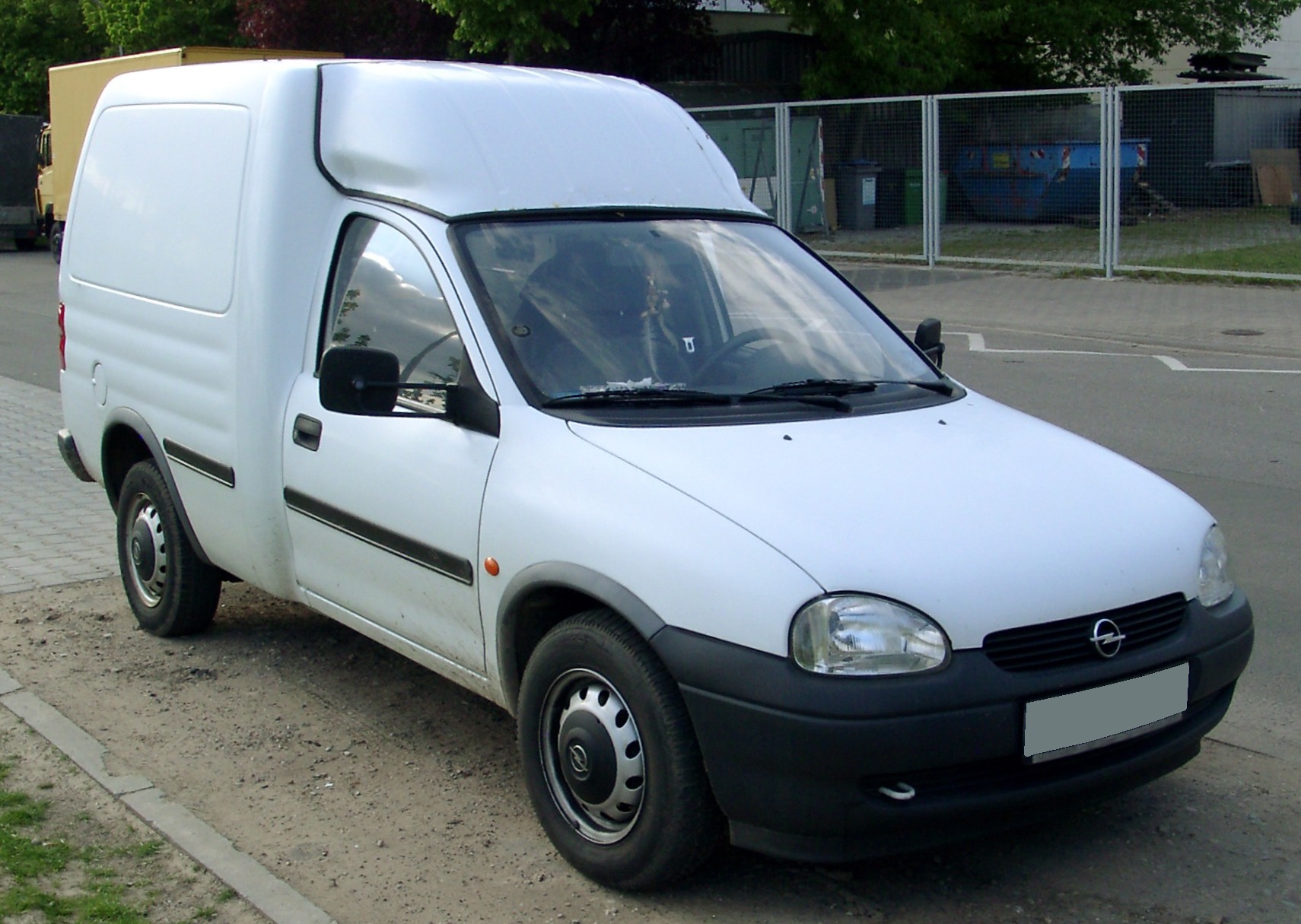

      23 декабря 2013 в 07:44 Гілками Прикріплені файли (0 завантажити)
В общем какие есть слабые места у этих аппаратов,какие моторы лучше(надежнее),Кадик дороже Опеля на 1-1.5тыс. у.е.,оправдана ли такая разница в стоимости?

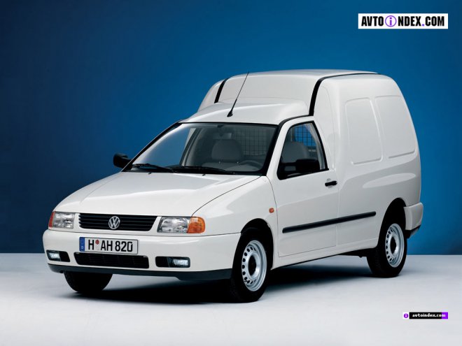

Кадди
Кадди

Могу тебе в 2-х словах сказать про почти аналог такого опеля, только в другом исполнении. Есть у меня в пользовании Опель корса Б, 3-х дверный хетч, (передок как у комбо, но зад есно другой). Корса у меня с мотором 1.2, моновпрыск, мотор простой, 8-и клапанный, но если на комбо будет тоже такой, то будет слабовато. В ходовой сложного тоже ничего нет, спереди обычный макферсон, сзади сзади простейшая балка. С чем в опеле пришлось бороться, это со ржавчиной. Т.е. если смотреть на Комбо, то минимум с мотором 1.4, а лучше 1.6, и что бы кузов не гнилой был.

В таком возрасте не брать дизель , искать 8клапанные двигатели они выносливы и тяговиты на низах, из проблем кузов в обоих авто требует внимания.

Лучше глянь на что нибудь другое. Оба будут сильно уезженные. С реальным пробегом за 500 тыс км, а то и за миллион. Кузова тоже коррозионной устойчивостью не отличаются. Сэкономленные при покупке деньги сразу придется влить в ремонт. Да и запчасти, кроме расходников, ждать 3-7 дней, что для коммерческой машины многовато.
А если все таки решишься брать, то выше правильно посоветовали - самый простой бензиновый двиг и на кузов смотреть внимательно.

ну так и в комбо и в кадди тоже придется ковыряться. Ну и смотреть бензинку она хоть простая будет. Я в Омеге тоже ковыряюсь причем она может не ломаться 10-20тык а потом пару тык мозги повыносит и опять ездит 10-20тык без особых проблем. Но раз в недельку под капот будет желательно заглянуть и проверить что и как и по необходимости подкрутить

оба поциента будут ушатаны чуть менее чем в хлам, скорее всего с рыжиной и без ходовой. но дизель исузу в опеле это дорого, геморно, и плохо ремонтируемо. я за каддик, если выбирать из таких дров
