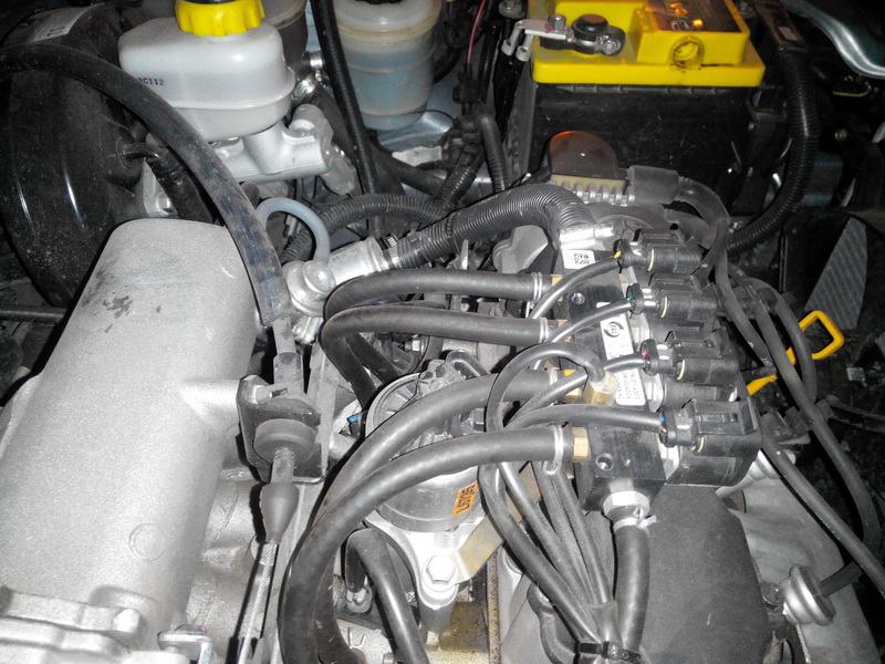

Заметил боченок сверху двигателя между клапанной крышкой и форсуночной планкой Ланос 1.5 надпись желтая "L6735". Сверху есть не подключенный разъем на 5-6 контактов.

Наверное, почему это он вообще отключен??? У друга вообще подругому + заводской газ
Наверное, почему это он вообще отключен.

я смотрю тут совсем по другому

это клапана ЕГР , были двух видов с пневмо и электроуправлением

а на первом фото какой? и где взять на него разъем управляющий??

Машина не новая, как я понял, и вы не первый ее владелец? Если так, то клапан ЕГР, наверное, заглушил предыдущий хозяин. Зачем - много где пишут, например: здесь . Почитав, вам возможно, расхочется его подключать обратно. Тем более, что просто подключения мало, надо вытаскивать заглушку. А если при снятом разъеме с него сейчас не горит чек, то и в прошивке ЭБУ его тоже оглушили, и он все равно не активен будет, сколько ни подключай разъем.

его демонтировать , отверстия заглушить , на разъем обманку

глуши ... чтобы потом не думать откуда глюки

так у меня вообще ничего нет сверху на клапане этом!!! Даже нету ответки

Sysanin 26.12.2013 21:02 пишет:
Это вакуумный опередитель зажигания как то так.
