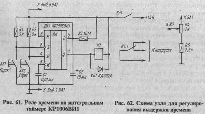

в случае с вебастой лучше таймер с запуском импульсом , в принципе одна микросхема и реле , если вход слаботочный на включение то можно обойтись микросхемой
туже КР1006ВИ1
http://nauchebe.net/2010/12/primenenie-mikrosxemy-kr1006vi1/

1. Микросхема класс , вот только кто бы написал к какому контакту что , подключить.

Я согласен по поводу таймера ,а можно запрограмировать его на 15-20мин работы?
а если бы кто подсказал к каким ножкам чё подключать .
Вижу надо идти с этими познаниями на радио рынок чтобы растлумачили.
По поводу силы тока я думаю хватит на подачу сигнала.так что наверное не потребуеться усиливать.Пока всем спасибо будем думать.
