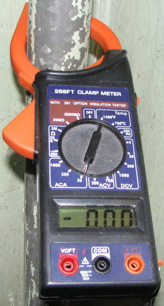

Померить ток в трубопроводах клещами, как на фото. Так же померить клещами ответвления на квартиры, но иногда это невозможно сделать. Померить потенциал относительно других токопроводящих частей дома.
