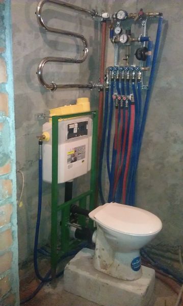

      9 января 2014 в 14:25 Гілками Прикріплені файли (0 завантажити)
Я недавно делал всю сантехнику, отопление и канализацию. Материалы обошлись примерно 11 000 грн.

Таки да для Wirsbo (24м. трубы ф16, 12 колен, 14 отводов для озвученных точек) аккурат в 1900 гривен и выходит, это естественно без коллекторов и запорной арматуры

Редукторы. Если это Honeywell, то 200-250 грн без фильтра, а если с фильтром, то один стоит 700 на хол. и под 1000 на горячую воду. ( http://www.feko.com.ua/shop/ )
Все остальное очень сильно завсит от используемых материалов. Самое простое и дешевое - полипропилен.
Если полиэтиленовые трубы, то самое дорогое не труба, а фитинги, если брать латунные. У меня только натяжные гильзы получились 850 грн. А все сместе - все колена, переходники, тройники - под 4000.
Всего по сантехнике (материалы, т.е. без собственно раковин, унитаза, кранов и т.д.) - 9 000 грн. И работы на столько же. Это на 2 санузла.
