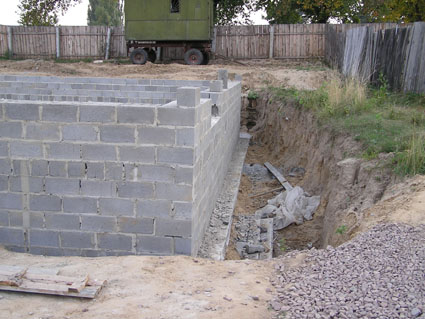

Бродил по стройкам, и набрел на вот такой фундамент:

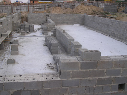

Интересно, это что-то типа монолита?
Интересно, это что-то типа монолита.

Вообще странно чтобы из таких блоков делали фундамент.Это что-то типа шлакоблока,но стоит на монолитной плите.Потом они его загидроизолируют....ну и т.д.

Странный фундамент однако, ставить шлакоблок в фундамент
я так полагаю , что это кто то решил сделать по эконогм варианту а потом этот домик продать

Это видно на продажу строят

плита армированная, на ней построен цоколь. обычно строят из бетонных мелкоштучных блоков, но можно и из шлакоблока, только изолировать сильнее. Немцы такие цоколи строят и из конструкционного газобетона.
