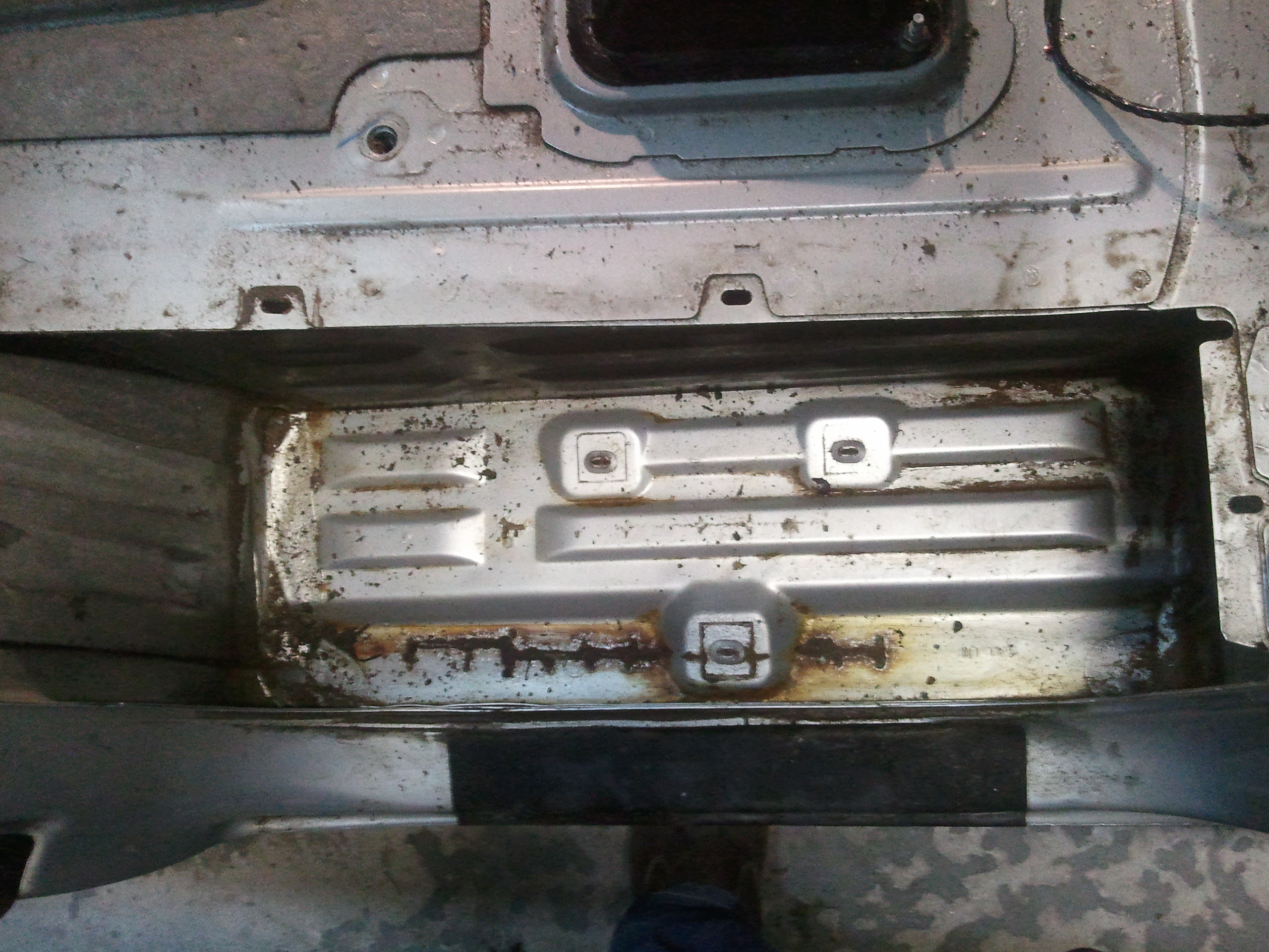

снял пластиковые корыта со ступенек, с водительской стороны было обнаружено озеро, пару см воды.
дренажа там не обнаружил, может французы думали что там вода не появится, хз.
что с этим делать?
- забить.
- сделать дренаж.
- закатать виброизоляцией (смола=антикор?)
- ваши варианты?

зачистить,облить мовилью,просверлить отверстия и положить пластик на место

дренаж нужен.
у меня дренаж есть. снимал ступеньки, зачищал, вытравливал ржу, зачищал, красил эпокси грунтом, потом грунтом, краской и сверху пыльнул антигравием полиуретановым.
