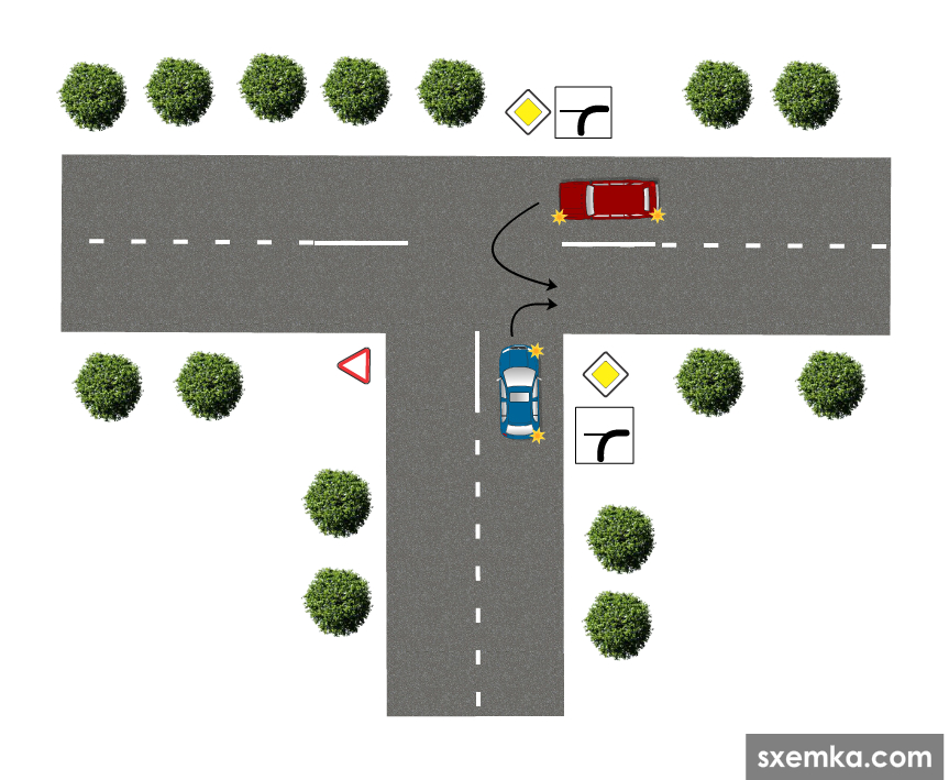

ccc555 23.01.2014 16:30 пишет:
Если вас тревожит именно ситуация с таксистом, то ранее я уже писал на третьей странице, почему, кого и как, по моему мнению, признали бы виновным. Хотите - почитайте. Мне уже больше добавить нечего.
Хотя сначала нужно почитать и осмыслить "Проезд перекрестков", п. 12.3 Правил. Без этого снова будете искать траектории и правые бока на самих перекрестках и бросать лозунги, типа "всегда бей встречников, ибо нефиг".
Уважаемый, я никакими лозунгами не бросался! И давайте не будем бросаться ярлыками.
Вот Вам картинка, составляйте письмо и посмотрим, кто прав.
Уважаемый, я никакими лозунгами не бросался. И давайте не будем бросаться ярлыками

Так отвечено уже на вашу схему. Я же уже давал ссылку. Ещё раз дам.
http://forum.autoua.net/showflat.php?Cat=0&Number=8047229&page=0&fpart=13&vc=1
Нужное место в тексте ответа подчеркнуто красным. Там украинским по белому написано, что "першими здійснюють проїзд перехрестя синій та червоний автомобілі", при этом синий может ехать как прямо, так и налево, так и на разворот. Вдумайтесь в эти слова: синий первым! проезжает! перекресток!, двигаясь на разворот. Т.е. никому (ни зеленому, ни желтому) ничего не уступая посреди перекрестка, первым проезжает, хотя они при развороте синего и окажутся справа от него. Обратите внимание, что зеленый может поворачивать направо только после проезда синего.
Чем рассмотренная по ссылке ситуация отличается от вашей схемы?

ccc555 24.01.2014 09:45 пишет:
Вы не сливайтесь, если читать не умеете, а пишите запрос с данной схемой. Говорить потом будем.
В приведённой бумажке расписано всё В ЗАГАЛИ! Но Вы не умеете читать (а тот кто её писал, не умеет писать, раз допускается вольное её трактование) и трактуете как хочется Вам, поэтому я нарисовал конкретную ситуацию и хочу увидеть ОФИЦИАЛЬНЫЕ ПОЯСНЕНИЯ именно по этой схеме, а не "кто куда может поехать". Синий направо, красный на разворот! Кто кого пропускает? И хватит мне что-то доказывать, составляйте запрос, по результатам поговорим.
Змінено Master Noble (10:17 24/01/2014)

Хм...
Ну что же, раз так, спешу исполнять ваши указания.
