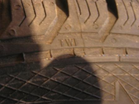

TWI — Tread Wear Indicator («Индикатор износа протектора») — это небольшой, высотой всего лишь 1,6 мм, выступ на дне канавки протектора шины, показывающий Вам предельно допустимую степень облысения шины. Как только протектор сотрется до этого выступа, шину нужно менять в обязательном порядке. Для облегчения поиска индикаторов износа на плечо протектора шины наносят метки, располагая их вблизи тех канавок, где находятся выступы. Метка может представлять собой либо аббревиатуру TWI, либо стрелку. взято здесь
Вопрос в чем: на шинах Гиславед существует данная маркировка в виде
1)просто надписи TWI
2)надписи TWI+треугольник
3)просто треугольника
не несет ли єто какой либо дополнительной информации, например

Связи - никакой.
Это надписи на боковине, в том месте, где на протекторе сам этот индикатор находится. Просто указатели месторасположения.
TREAD WEAR INDEX (TWI). Индекс износостойкости. Поищи тоже на боковине, там еще рядом пишут Temperature и Traction. ТВИ 140 на стоковой резине на Импрезе - 15 тысяч - и на выброс. На Мишлене Е3А - ТВИ 400. Должна ходить долго.
