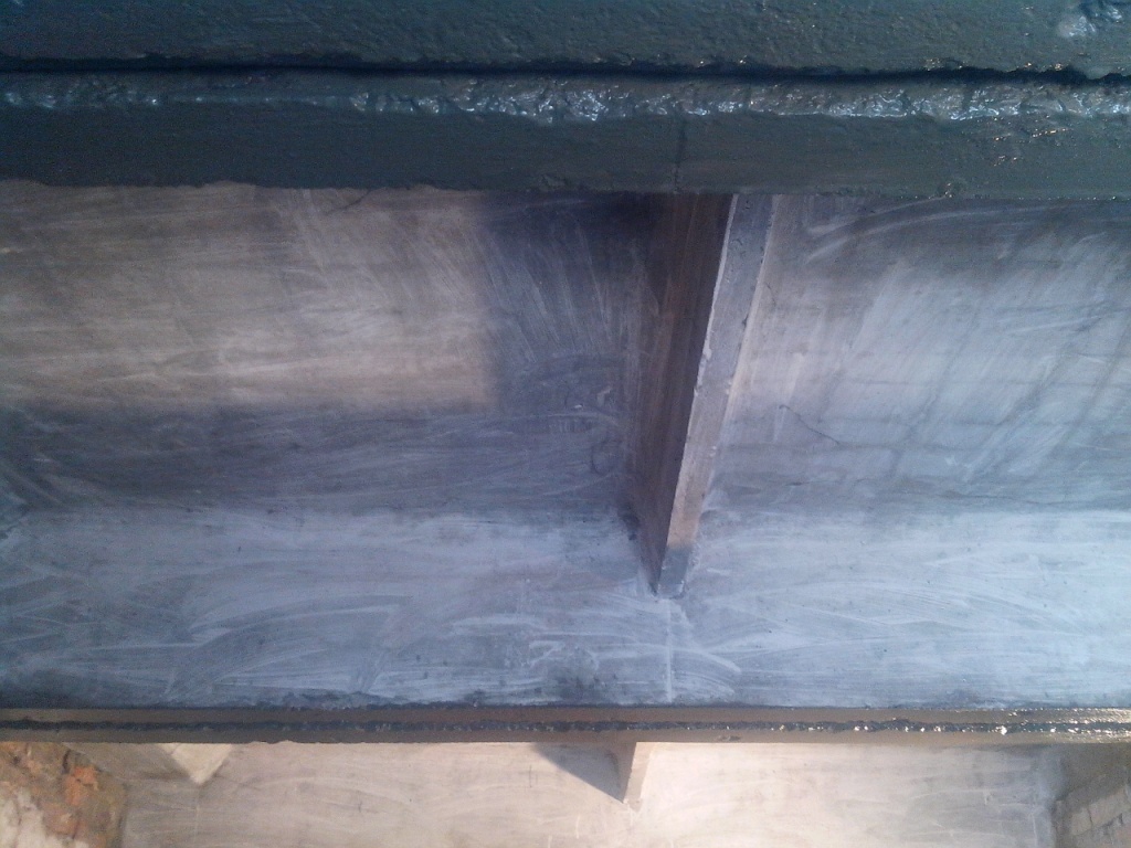

      19 февраля 2014 в 09:37 Гілками Прикріплені файли (0 завантажити)
Если изнутри сделать, то есть гидроизоляция Пенетрон. Вот фотки, недавно делали гараж

Пока не перекроешь доступ воды вовнутрь - все гидроизоляции - суть деньги на ветер.:(
Если крыша - из бетонных перекрытий, то по теплой погоде содрать весь старый рубероид и мастику, до чистого бетона; положить сверху слой цементной стяжки(вот тут можно использовать гидроизолирующие добавки или готовую смесь "для бассейнов"), а на нее - слой еврорубероида.
